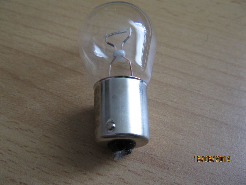

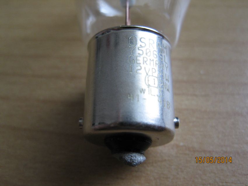

Moin in die Runde,
mein Octavia II FL läuft jetzt 2 Jahre und hat 43721 Km auf der Uhr. Ende März begann das TFL links auffällig zu werden und meldete sporadisch Fehler im MaxiDot; mal mehr mal weniger und dann 4 Wochen garnichts.
Seit dem 12 Mai nur noch Fehlermeldung "Tagfahrlicht links". Im Heft nachgeschlagen wegen Ersatzlampe - völlig verwirrt wegen des Y in der Bezeichnung. TFL aus gebaut, und siehe: ganz normale 21 Watt allerding LongLife.
Die alte Lampe war allerding nicht am Glühfaden defekt sondern am Fußkontakt geschmolzen, deshalb auch die Fehlermeldung manchmal und manchmal nicht. Wenn ich es schaffe, lade ich drei Bilder hoch.
Allzeit Gute Fahrt wünscht
der Kentzliner
Bild 1_Glühlampe Original Glühfaden ist noch heil_Fußkontakt geschmolzen.JPG
Bild 2_Glühlampe Original techn Daten.JPG (46.79 KiB) 2549 mal betrachtet
