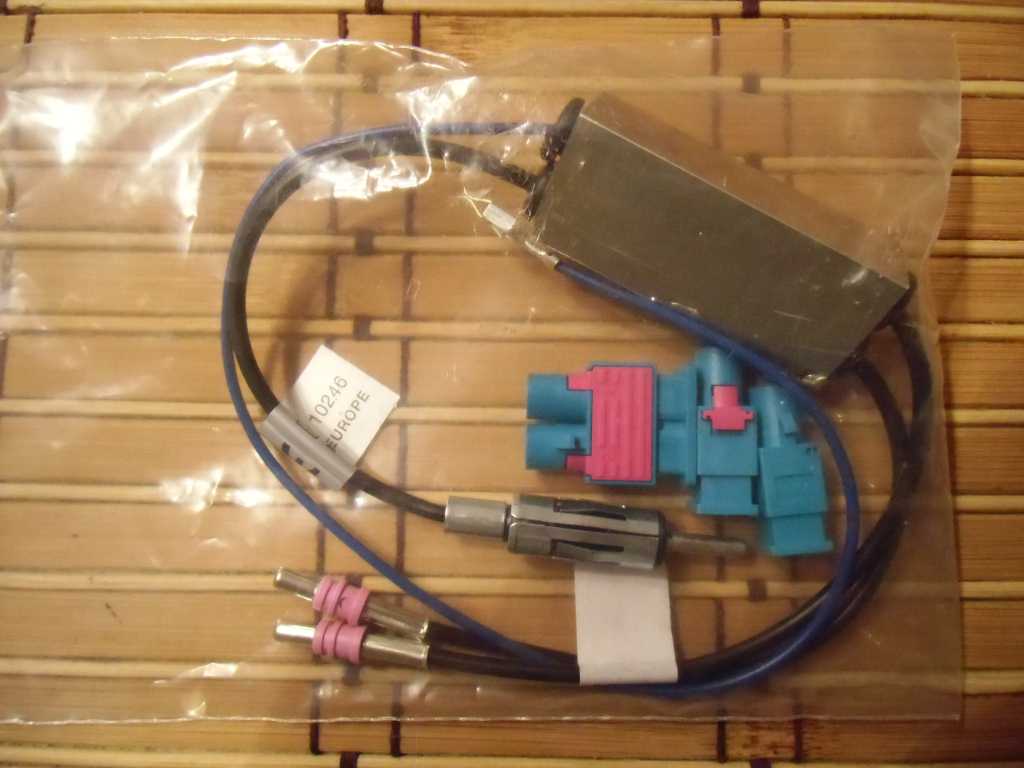

nach langem hin und her was das Erkundigen der richtigen Phantomeinspeisung an geht ist meine Phantomeinspeisung nun heut gekommen.
Ich habe mich extra bei mehreren Firmen erkundigt.
Eine Firma hat mir explizit diese Phantomeinspeisung empfohlen.
Kann mir jemand sagen wie ich das anschliessen soll??? ich hab mir das anders vorgestellt.

doch wo soll ich die 2 rosa Kabel anschliessen ??
dann würde ja mein jetziger Antennenstecker überflüssig herumliegen. Das kann doch auch nicht sein.
Ich dachte diese Adapter funktionieren so, dass ich das neue vor den originalen klemme und mir dann noch irgendwo 12V hole.
Aber so macht das ja gar kein Sinn wenn das originale "rumbaumelt."

An den schwarzen Kabeln, die Enden mit den rosa Plastikringen, das sind SMB-Stecker. Oder auch das Innenleben vom Fakra-Stecker. SMB-Stecker/Buchsen haben keine mechanische Verrieglung. Im Automobilbereich nicht so sinnvoll. Darum gibt es Fakra - das blaue Plastikgedöns, welches sich noch in der Tüte befindet, macht den SMB zu einem Fakra.
Der fertige Fakrastecker der Phantomspeisung muß mit der Fahrzeugantenne verbunden werden. Allerdings gibt es im 2004er O² nur eine FM-Antenne. Ebenso hat das KW nur einen Antenneneingang. Vom Prinzip ist der Phantomspeiseadapter damit "überdimensioniert". Lässt halt einen Stecker ungenutzt. Aber bitte isolieren.
Unter "Projekte und Umbauten" gibt es einen Fred, der den Einbau eines Fremdradios beschreibt. Da wird auch auf die Phantomspeisung eingegangen.
Ich würde am Radio erst mal wieder den originalen Antennenstecker montieren. Dann einen "einkanaligen" Phantomspeiseadapter verwenden (schon aus Platzgründen). Die 12 V bekommst du an der Bedieneinheit der Klima oder im Sicherungskasten. Den Remoteausgang vom Radio würde ich nicht dafür verwenden. Auf Dauer dürfte der überlastet werden.

@ neuhesse,
Danke für die Beschreibung.
Aber vom Pronzip her kann ich das Teil nutzen ???
Auch wenn der "zweite" Anschluss überflüssig ist.
Ist halt wieder Aufwand den Artikel zurück zu schicken, neuen beszellen etc.
Wenn das Ding auch seinen Zweck erfüllt und geht würd ich den behalten.

Ich kenne das Teil und den Lieferanten, inkl. dessen Benennung für das Teil, nicht, aber dem Aussehen und deiner Beschreibung nach kannst du es, wie bezweckt, verwenden.

Das mit dem einstecken der grünen Stecker funzt nicht.dss sind einfache "Tunnel" nicht mal einrasten oder so.liegen lose drin.auch der antennenadapter steckt nicht fest in dem Teil drin.ist einfach nur ein Tunnel.
Weiß nicht was der überhaupt für eine Funktion hat!

Du musst die pinken Teile aus dem Steckergehäuse ziehen (Bild oben), dann die rosa SMB-Buchse in das Gehäuse und mit dem pinken Teil im Stecker verriegeln. Fertig ist der Fakra-Stecker.
