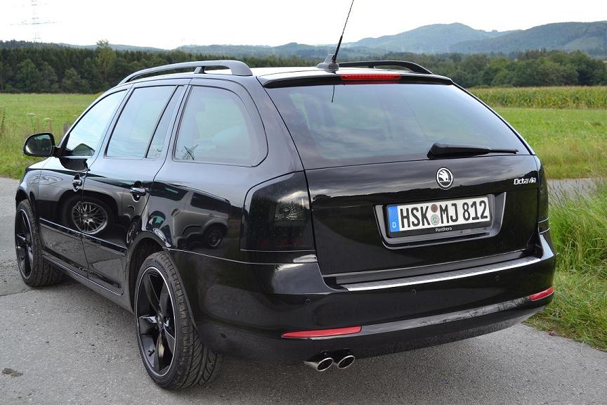

Ich habe ebenfalls 8 x 18 ET 35 problemlos ( GTÜ ) eingetragen bekommen.
Erst eingetragen ohne H&R und dann nochmal ein paar Monate später umgetragen inkl. 30/30 H&R jeweils ohne Auflagen
Bilder klick, Signatur
Octavia 1,6 TDI - EZ.: 02/2010 - Aquablau - Rondell 8 X 18 ET 35, Eibach 30/30
http://www.octavia-forum.de/forum/viewt ... 44&t=55710

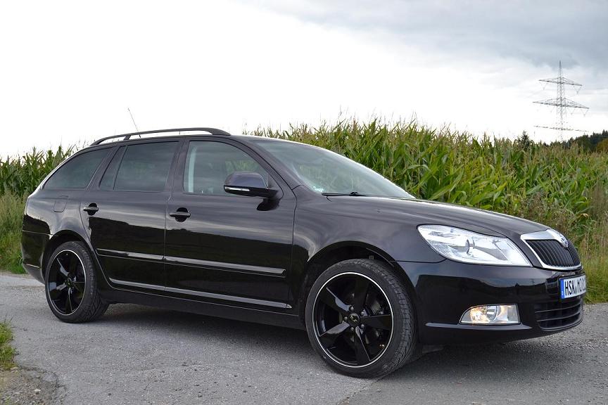

So, erledigt....
Die GTÜ hat es mit Auflage (Radabdeckung vorne) eingetragen.
War nichts zu machen... :roll:
Sieht jetzt mit den Golf R Flaps auch nicht wirklich schlimm aus...
Und gut passen tun sie zum Glück auch...

Diese Mini Lippe soll das jetzt gewesen sein ?
Armes Deutschland :cry: :evil: :o
