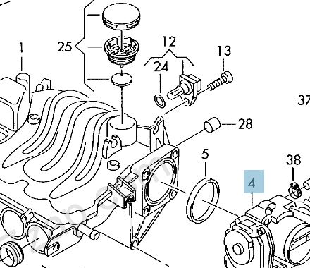

Das ist doch die 12 oder? Ansauglufttemperatursensor 06B 905 379 D
Sieht mir nicht nach LMM aus!!!

Re: Schon wieder Lambdasonde defekt?
kann mich täuschen, aber laut meinen Unterlagen gibt's bei keinem 1,6Liter-Motor von 2002 die Nummer 12. Deshalb gehe ich davon aus, dass der Temperatursensor im LMM (auch) zum MSG spricht. Gruß, Prizo
