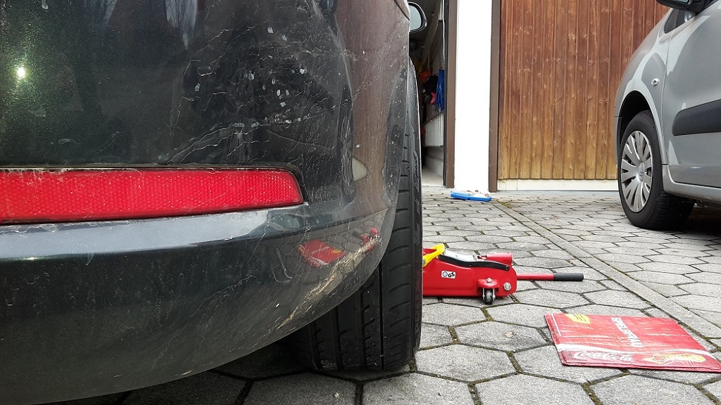

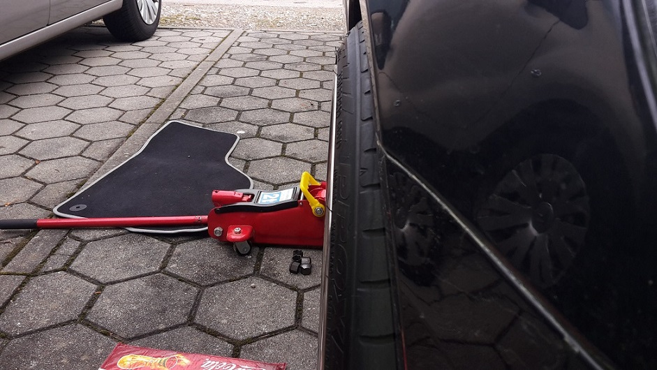

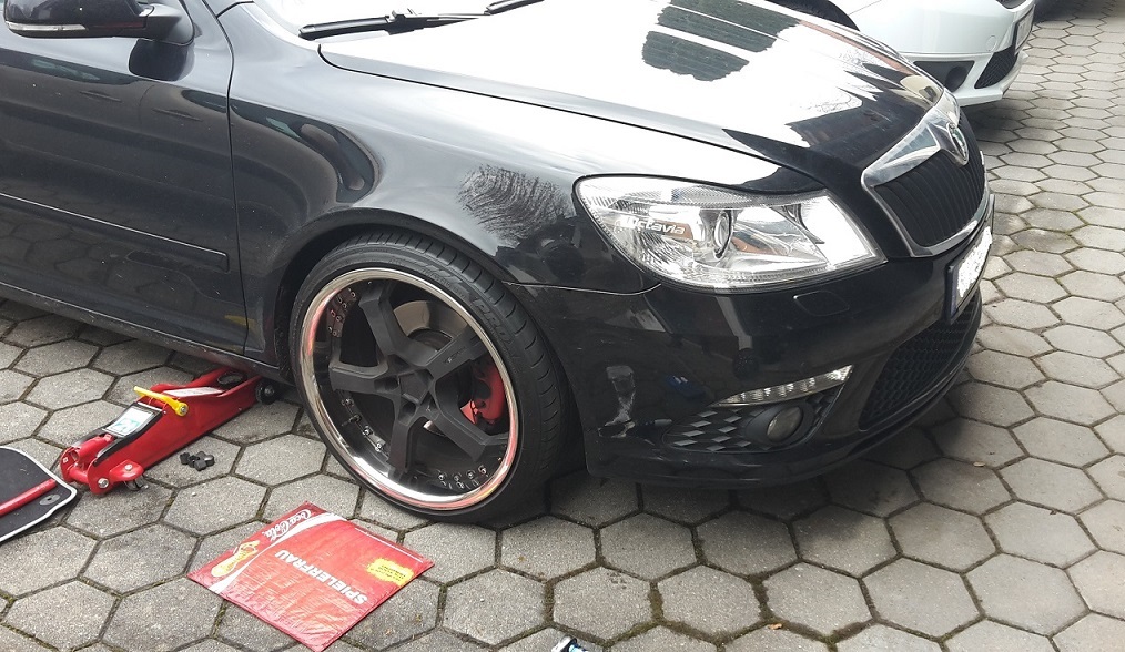

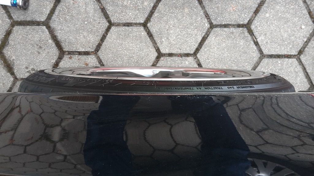

ich hatte heute die Gelegenheit eine Keskin KT10 8,5x19 ET30 mit 225/35 Bereifung auf meinem O² zu schrauben, rein um zu sehen wieviel Platz im Radkasten übrig ist und um abwägen zu können wie sich dann eine 8,5x19 ET45 macht, welche dann 10mm weiter im Radkasten stünden.
Letztlich ist meine Entscheidung mehr oder weniger dann auf eine Tomason TN9 in der Proportion 8,5x19 ET45 mit 235/35 Bereifung gefallen, welche aufgrund der hohen ET OHNE Karosseriearbeiten gefahren werden könnte.
Zuguterletzt noch ein paar Pix wie sich optisch die o.g. Felge auf meinem O² gemacht hat:

zw. ET30 und ET45 sind aber 15mm Unterschied...
und mit 235er wird das an der VA sicher mehr als knapp, zumindest wenn ich mir das mit den jetzigen Vergleichsfotos so ansehe :wink:
nur zu Info, auch bei euch haben sich die Abnahme-Methoden in punkto Laufflächenabdeckung etc. geändert...
aber wenn dir dein Händler eine Eintragung dieser zusagt, wird er das dann schon hinbekommen - ohne den bereits genannten Änderungen bezweifle ich das aber sehr...

dsg-driver hat geschrieben:zw. ET30 und ET45 sind aber 15mm Unterschied...
Logisch 15mm, mein Fehler. Allerdings sollte mir die höhere ET bzgl. der Eintragung zugute kommen.
dsg-driver hat geschrieben:und mit 235er wird das an der VA sicher mehr als knapp, zumindest wenn ich mir das mit den jetzigen Vergleichsfotos so ansehe :wink:
Warum, der 235 steht in Summe dann doch wg. der ET 45 im Vergleich zum montierten 225 ET30 trotzdem noch 5mm weiter im Radkasten, da sollte doch nichts schleifen...
Danke für Deinen Input!!

Wie immer Geschmackssache, ich bin gespannt ob das so ohne Karosseriearbeiten geht 8,5J auf einer 235er Felge wird ohne Arbeiten schwer.
Es gibt Leute die beim Eintragen Probleme hatten bei 8Jx19 Et41 235/35/19.
Schau doch mal hier rein:
http://www.reifenrechner.at/index.html? ... 8.5&2et=45
