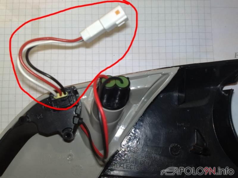

Ich denke dieses Bild wird dir einiges erklären
hier nochmal nen Satz den ich nem anderen User zu der Frage der Umfeldbeleuchtung geschrieben habe...
Longlife....
Das Teil welches du eingekreist hast, kann man auch abstecken, ich hab jetz auf die Schnelle auch keinen Gegenstecker zu dem weißen gefunden. Da dieser an den Modellen vor 2005 verbaut war und von den Unterteilen übergangsweise 2 verschiedene Modelle existierten. Jetzt gibts nur die 1Z0949101 D und 1Z0949102 D (re/li) die alter Variante hatte hinten ein B diese gibts nicht mehr.
Die Variante D hat den von dir markierten Adapter für die Bj vor mitte 2005 dabei! Bei allen neueren O2 kann man den entfernen und direkt den kleinen schwarzen 3 Poligen Stecker einstecken. Wenn du Spiegelblinker hast, hast du nur 2 Pole belegt, müsste im Polo auch so sein. Das 3. Kabel musst du noch ziehen. Das Türsteuergerät muss das natürlich auch unterstützen! Und da auch freigeschaltet werden! wenn alles original angeschlossen werden soll. Sonst halt über die Innenraumbeleuchtung und fertig. Oder die Türeinstiegsleuchten die ja glaube auch im Polo verbaut sind. Also ich würde wie schon gesagt einfach nen anderen 3er holen, Stecker, Buchse und die Crimpkontakte dazu und fertig.
