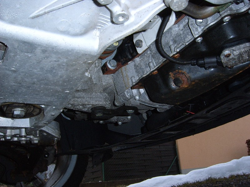

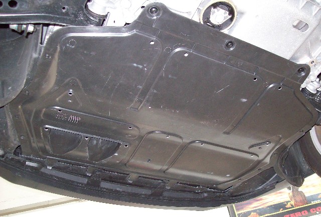

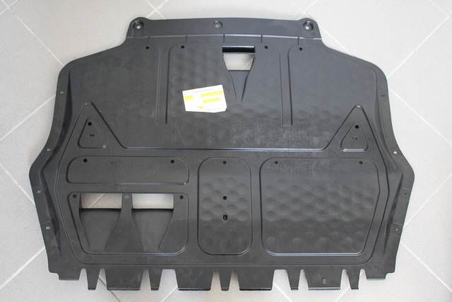

Ich muß mich jetzt noch zwischen 2 Geräuschedämpfungen für meinen 1.8 TSI Frontantrieb entscheiden:
1K0825237P lange Version mit 3 Öffnung für Getriebekühlung und Abgasrohr 32,07 Euro
Benziner: Allrad
oder
1K0825237K lange Version mit 2 Öffnungen für Getriebekühlung 44,86 Euro
Benziner: T1Q = 1,4L 036.D ALU
Benziner: TT1 = 1,4L 036.R
Benziner: T72 = 1,6L 03C.E ALU
Benziner: T53 = 1,6L 06A.S ALU
Benziner: T59 = 2,0L 06F.C
Benziner: TQ2 = 2,0L 06J.B
Benziner: TD6 = 2,0L 06J.D
Benziner: T58 = 2,0L 06F.B ALU
Ich habe mich dazu in vielen Forums belesen. Mein absoluter Favorit wäre die für den Allrad, weil diese günstig ist und weil sie die 3. Lufteinführung für das Abgasrohr hat. Das einzige was mir zu bedenken gibt, ob die 3. Öffnung auch nicht weiter stört. Und dann habe ich noch bedenken, wegen meiner Standheizung und deren Abgasrohr, weil ich noch nicht genau nachgesehen habe, wo es rauskommt.
Meine Frage an euch! Welche Motorvarianten gab es bzw. gibt es aktuell beim Allrad ??? 1.8 TSI und noch mehr?
Benziner: Allrad
oder
- Geräuschdämpfung mti 3 Öffnungen, aber selbst gebastelt erweitert (1K0825237P)
- selbst gebastelt.jpg (93.15 KiB) 3179 mal betrachtet

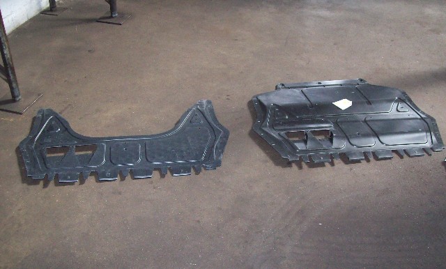

zusätlich wird zur Montage der langen Version benötigt:
3x 1K0825951 Innensechsrundschraube (Combi) M6x20 Stückpreis 0,77 Euro
hier nochmal zum Vergleich zwischen kurze Version und langer Version:
- zum Vergleich.jpg (68.93 KiB) 3159 mal betrachtet
