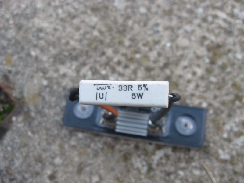

Hi, du hast bestimmt die Kaltdiagnose deaktiviert und das ist nur die halbe Überwachung ( Kaltdiagnose ist die Überwachung im ausgeschaltetem Zustand der Kenzeichenbeleuchtung - und dann gibt es noch die Warmdiagnose die die Lampen im eingeschaltetem Zustand Überwacht).
Die Warmdiagnose stellt fest das weniger Strom verbraucht wird als vorgegeben und deshalb kommt die Fehlermeldung. Ich habe die Warmdiagnose überlistet in dem ich ein Widerstand parallel geschaltet habe. Das sieht bei mir so aus.
- Kenzeichenbeleuchtung mit Widerstand 1.jpg (388.83 KiB) 2437 mal betrachtet

Re: Kennzeichenbeleuchtung in LED Technik
Hm... Schei###...
Ja, dann muss ich wohl zum Parallelwiderstand greifen. Wollte ich eigentlich nicht. Die Warmdiagnose kann man nicht ausschalten? Welchen Widerstand nehmen?

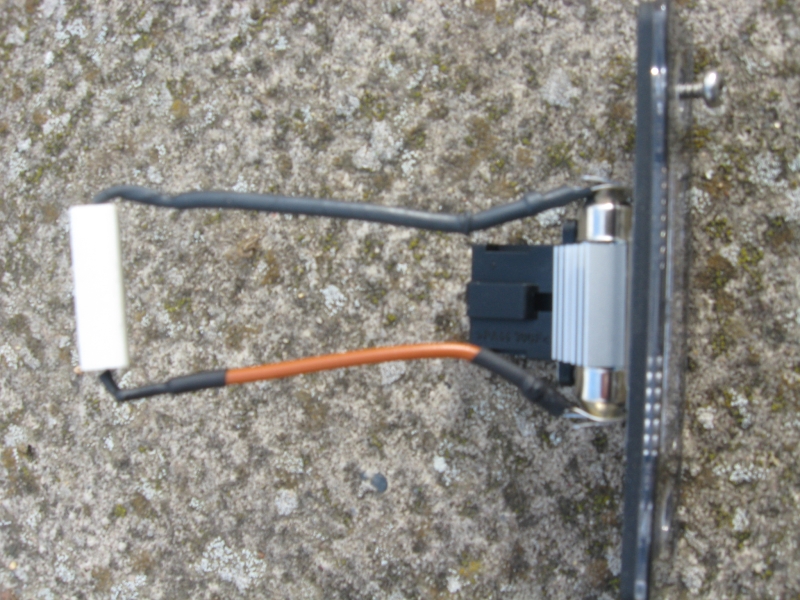

an beide Lampen diesen Widerstand
- Kenzeichenbeleuchtung mit Widerstand 2.jpg (281.16 KiB) 2140 mal betrachtet

Servus. Ich komm langsam durcheinander mit den 33/68ohm.
Muss ich jetzt wenn ich die smd Kennzeichenbeleuchtung habe,je smd ein 33ohm verlöten oder eine 68ohm am kabelstrang für bei smd??
Will morgen zu Conrad um die Widerstände zu kaufen. Was genau muss ich dem Verkäufer sagen?? 2x 33ohm mit 5watt oder wie??
Danke

Re: Standlichter wechseln beim Facelift mit Xenon?
wie in meinen Post zuvor schon erwähnt 33 Ohm 5 Watt sind ausreichen und das ganze 1 mal.
Und der kommt dann nicht direkt an die smd sonder am Kabelstrang in der Heckklappe? Sorry für die frage
wechler123 dann mach ich das so wie auf den Bilder wo du.rein gesetzt hast. Also ein 33ohm 5watt an eine smd und und die andere smd so normal rein bauen und dann ist gut??!!
nö einfach paralle zur Lampe.Eddy601 hat geschrieben:Und der kommt dann nicht direkt an die smd sonder am Kabelstrang in der Heckklappe? Sorry für die frage
