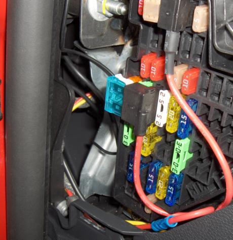

Re: Mobile Navigation - Festeinbau in Ablagefach auf dem A-brett
Das sind aber interessante Stromdiebe die du da verwendet hast, diese Variante kannte ich bis jetzt noch nicht.
- Stromdiebe.JPG (38.39 KiB) 2835 mal betrachtet
Gruß Stephan
- sachse-dd-fo
- Beiträge: 1726
- Kilometerstand: 167000
Das ist aber keine so schöne Lösung wie ThommyS vom Freundlichen bekommen hat!
Gruß Stephan
