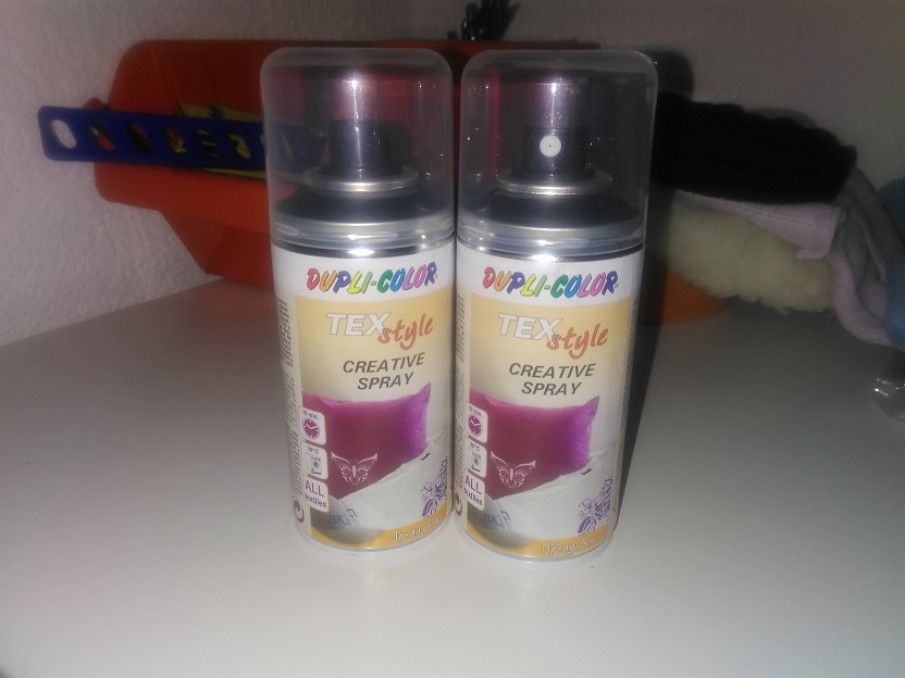

Da ich es nicht geschafft habe einen guten Satz Türverkleidungen in schwarz zu finden die dazu noch bezahlbar sind greife ich nach längerer Überlegung zur Sprühdose.
Als erstes werde ich mich an der Verkleidung von der Fahrertüre versuchen, da diese vom Zustand eh schon recht schlecht ist und es im Zweifel egal ist wenn es mir nicht gefällt.
Eine kleine Stelle habe ich bereits ausgetestet und es sieht vom Grundsatz ganz gut aus aber da der Stoff mit der Zeit doch leichte Fussel gebildete hat werde ich noch in so einen Fusselrasierer investieren.
In Sachen Farbe ist meine Wahl auf Duplicolor Texstyle Creative Spray gefallen, da diese im Netz ganz gut weg gekommen ist.

"Türverkleidungen"....
Also das Ergebnis ist ein anderes als erwartet aber ganz OK.
Zwei Dinge sind aufgefallen:
1. Der Stoff fühlt sich hinterher etwas steifer an, wie beschichtet aber damit kann ich leben.
2. Beim auftragen der Farbe stellen sich einzelne Fasern auf, was erst mal recht komisch aussieht aber
nach dem durchtrocknen einmal mit dem Fusselrasierer drüber und es ist ok.
