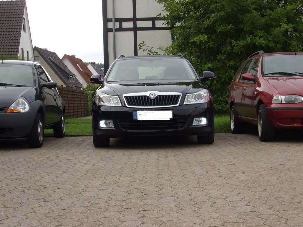

Wie sieht es mit neuen Bildern aus, Dirk? :D

Bitteschön! :wink:

Danke dir, sieht gut aus. :wink:
