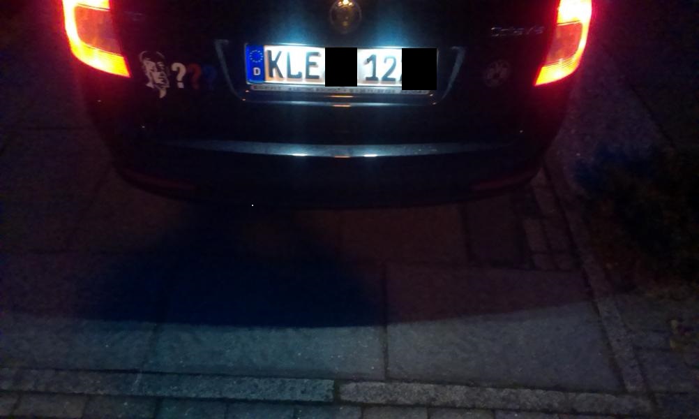

und nachher...
ist schon krass hell...
- K800_IMAG0645.JPG (74.26 KiB) 3569 mal betrachtet
