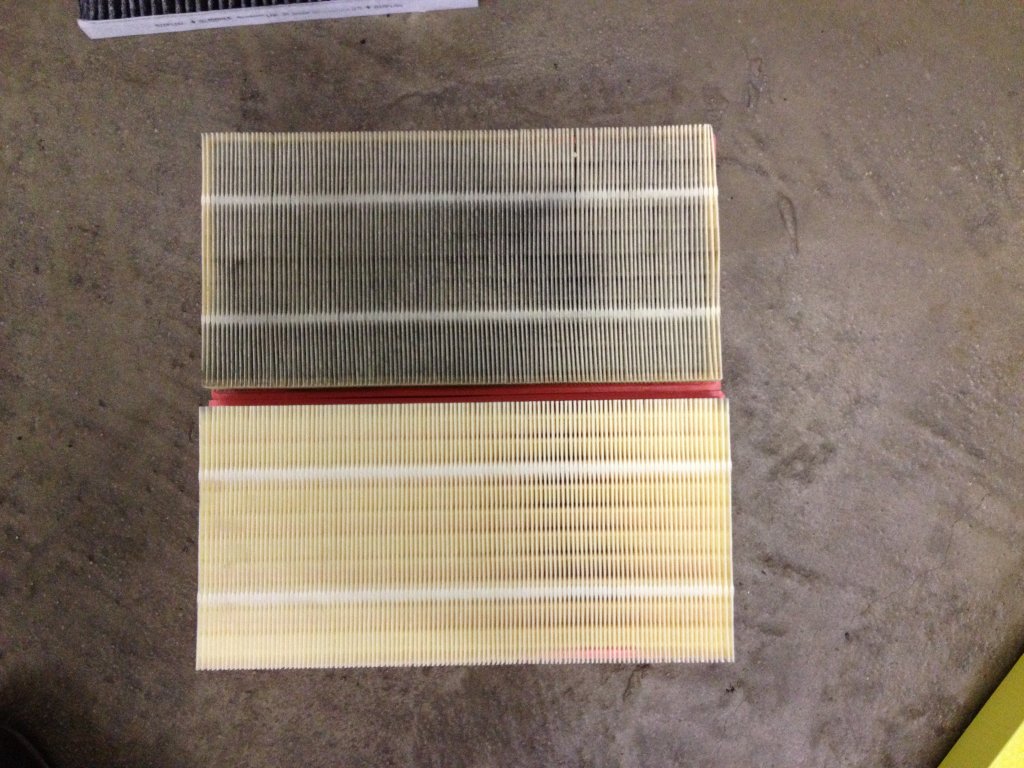

So jetzt gibt es wieder was fürs Auge:
Einmal ein Paket mit vielen Filtern
, dann einen Luftfilter nach ca. 25tkm und Zündkerzen von denen ich nicht weiß wie lange die verbaut waren. Da es originale VW waren und das Auto vorher immer schön beim Freundlichen war, schätze ich aml dass die 60tkm alt sind. Sehen auf jeden Fall noch sehr gut aus. Das Kerzenbild scheint auch ok zu sein.
- f43af936.xl.jpg (154.83 KiB) 1579 mal betrachtet
- eb3f4815.xl.jpg (166.16 KiB) 1582 mal betrachtet
- ab5d46d6.xl.jpg (165.54 KiB) 1580 mal betrachtet

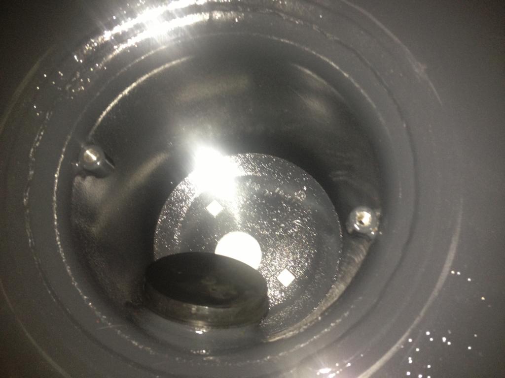

So es geht mal wieder weiter.
Der Gas-Umbau geht endlich los! Zwar bietet mein Umrüster leider keine "begleitete Selbstumrüstung" mehr an aber das hällt mich nicht weiter auf. Jetzt wird die Anlage hat ganz in Eigenregie eingebaut.
Heute kam das erste Paket mit dem Tank als Inhalt. Ich werde immer fleißig Bilder posten und alles Dokumentieren.
Für die die was von Gas-Anlagen verstehen, folgenden Teile werden verbaut:
-Tank Irene Radmulde 630*270 68 Liter brutto. Hätte ich einen Frontkratzer wäre ein 650*300 reigegangen, aber ca. 55L netto sollten auch reichen.
-Als Anlage wird nicht wie ursprünglich geplant eine Prins VSI sondern eine KME Nevo Pro verbaut. Damit genug Leistungsreserven da sind habe ich einen Gold Verdampfer und die größten Hana Injektoren bestellt. Die Injektoren werden einzelln gesetzt und sollen unter der Ansaugbrücke verschwinden. Allgemein wird man von der Anlage später nichts sehen.
Und hier die ersten Bilder vom Dounat

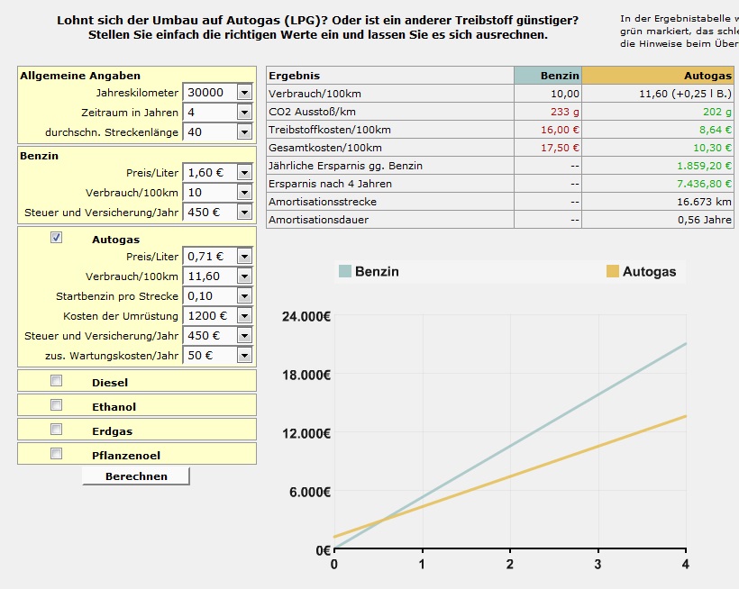

Hier mal die Rechnung:
- Armotisation.jpg (141.54 KiB) 1448 mal betrachtet
