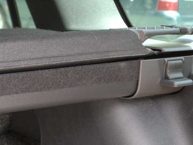

Re: Knarzen, knirschen, knacken
@Saarländer2010 :
guck mal hier auf Seite 25, Beitrag von mir bez. Kopfstützen !
Diese feinen/dünnen Filzstreifen wirken oft wunder - zb. Rückbankhalterung etc. ....
Bezugsquelle muss ich noch erörtern - hab´s auch von meiner Werkstatt
@all :
Also, nachdem ich die Gepächraumrollo mit besagtem dickerem Filzstreifen versehen habe (der längliche kleine Schlitz wo die Rollo raus fährt) und eine kleine Probefahrt durchgeführt habe ... 8) ja, dass knacksen/knarzen ist weg !!!
BIG THX an "munich tdi" !!

Nachtrag:
für diejenigen, falls von Interesse:
So sieht das bei mir nun aus mit dem Filzstreifen - und bisher voller Erfolg
- CIMG2867.JPG (231.01 KiB) 2508 mal betrachtet
