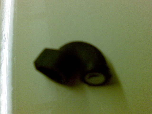

meine Xenons waren auch 1/4 bis zu 1/2 beschlagen.
Ich war beim :) und der hat sie getrocknet und so nen Gummistopfen angebaut (bischen unscharf das Bild ist mit nen Handy aufgenommen), ab dann war Ruhe mit der Feuchtigkeit.
Davon sind 2 Stück pro Scheinwerfer angebaut wurden.( um die Blinkerbirne rum)
