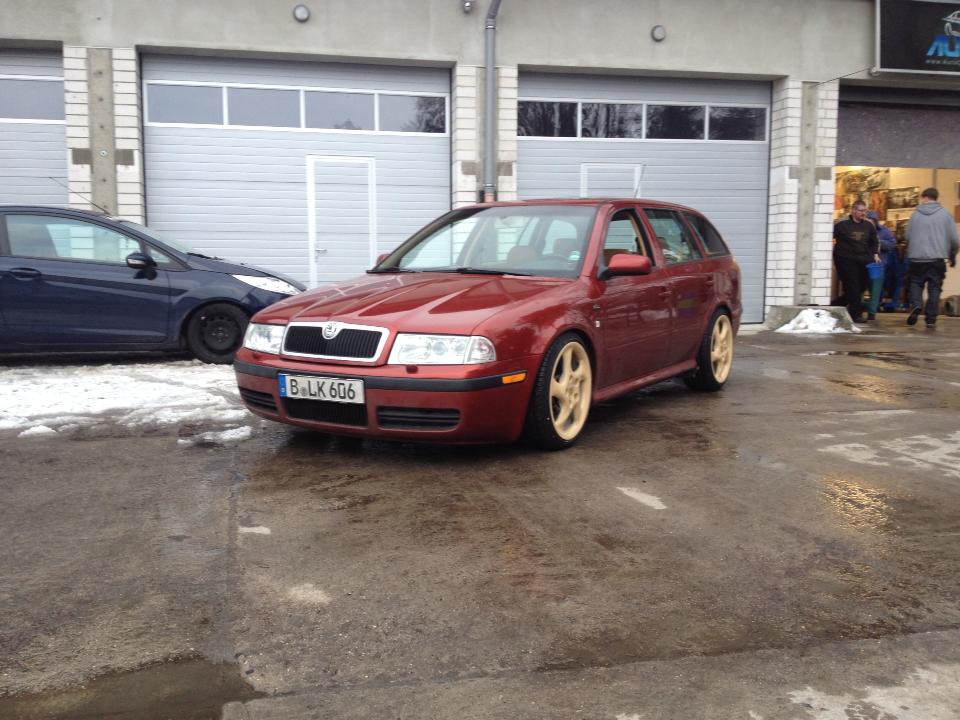

um hier nochmal Ergebnisse zu zeigen:
sie passen und es geht gut tief, vorn muss ich ohne Radhausschalen fahren und Kannte anlegen und hinten ist alles top
