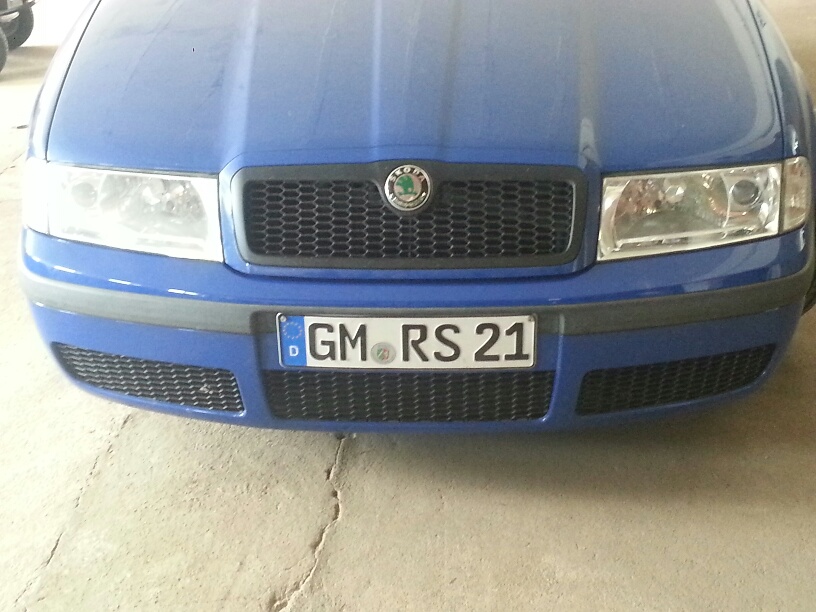

Grill ist fertig !!! Jetzt geht es mit dem unteren Lufteinlass weiter. Habe mich für das originale Emblem entschieden, wäre mir sonst alles zu schwarz geworden.

Sieht gut aus. Hab auch schon überlegt das bei meinem Fabia zu machen.

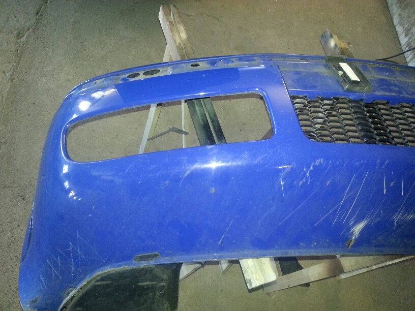

Ich habe den freien Vormittag heute genutzt um neue Gitter in die Stoßstange zu bauen
Habe das Innenleben vorsichtig mit dem Dremel heraus geschnitten und die Gitter von hinten mit Scheibenkleber verklebt.
Aber seht selbst:
Aber seht selbst:

Sieht für mich jetzt ein wenig gewöhnungsbedürftig aus.
Hast du evtl. mal noch ein Bild von weiter weg?
Allerdings dürfte der Tüvonkel seine Probleme damit haben dass deine Abschleppöse nicht mehr frei zugänglich ist.
Oder hast du das irgendwie unsichtbar gelöst?

Nee mal voll nicht an die blöde Abschleppöse gedacht
TÜV wer oder was ist das??? Achja das waren die mit dem Aufkleber auf dem Kennzeichen
War etwas aus der Laune heraus, hätte ja eigentlich gerne eine RS-Front, wird aber wohl mangels Budget únd Verfügbarkeit im Gebrauchtteilesektor nix.
Ich überlege paralel gerade über den Ansatz von CSR , würde ihn gerne mal in echt, bzw. ein Bild von jemandem der ihn montiert hat sehen.
Bilder gibt es am Wochenende wenn er sauber ist.

Carlson hat geschrieben:Nee mal voll nicht an die blöde Abschleppöse gedacht![]()
Haben das dann so gelöst, das wir eine Mutter an die Originale Abschleppöse geschweißt und mir eine Abschleppöse aus einer Gewindestange selber gebaut haben.
So musste ich das Gitter nicht zerpflücken bzw. ein riesen Loch reinschnippeln. Hab jetzt nur ein ganz kleines Loch im Gitter wo die Gewindestange durchpasst und so fast unsichtbar ist.
Da dein Gitter sehr große Waben hat, könnte das evtl. auch was für dich sein.

Ja irgendwie so etwas hab ich mir auch schon überlegt, musste allerdings feststellen das ich nicht einmal eine Abschleppöse im Auto habe, wo die wohl abgeblieben ist ?

Du hast keine Abschleppöse mehr vorne an deinem Auto? Wer klaut denn sowas? :motz:

Ja doch aber die Einschrauböse die normalerweise beim Boardwerkzeug liegt ist weg.
