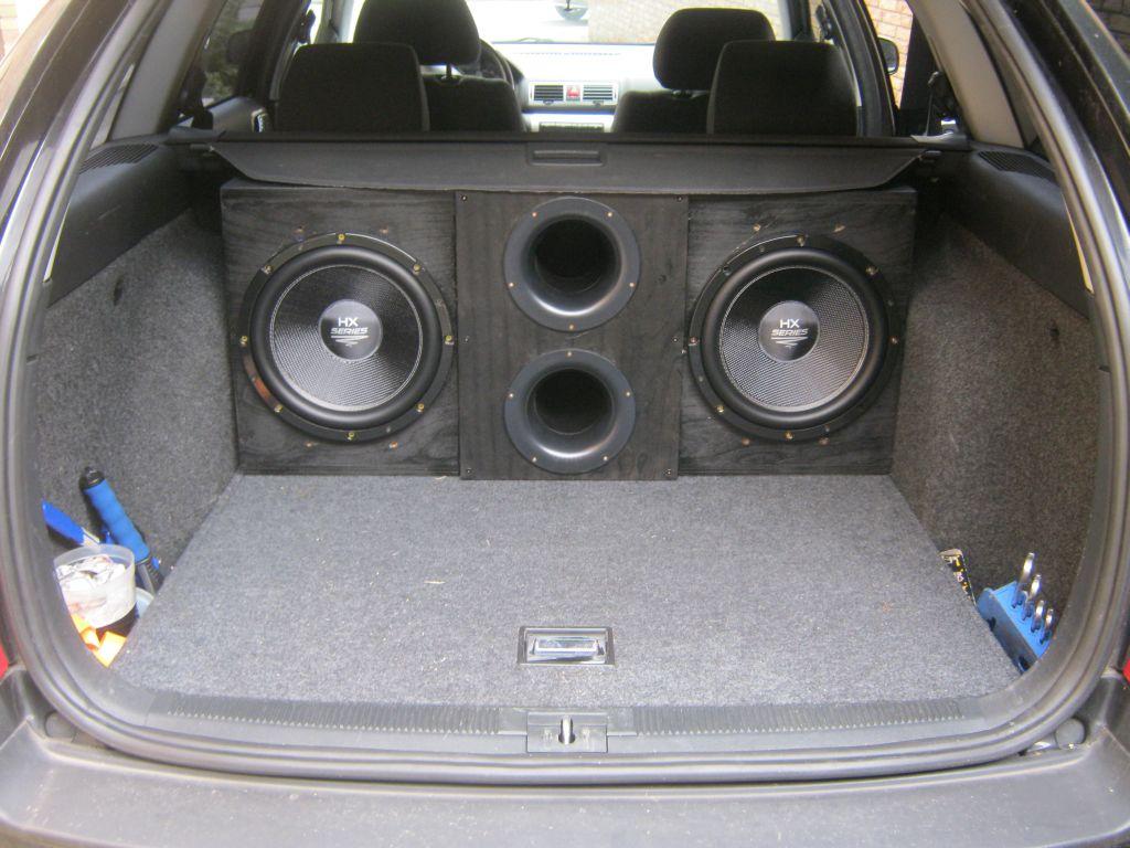

So, ich wollte euch nur mal kurz auf den aktuellsten Stand bringen.
Ich habe das Gehäuse (siehe Seite 2) von Frank V. auf Bassreflex umgebaut. Da drin spielen nun zwei Audio System HX12SQ Subwoofer
Habe den Spaß eben erst ins Auto gesetzt, bin aber hoch zufrieden. Weitere Bilder stelle ich noch in meinen Vorstellungsthread

Re: Subwoofer brummt und flattert
So gefällt mir das!

Ist ja schön, wenn ich Dich zufrieden stellen konnte
Ja mehr Power muss wohl, wenn mir die Endstufe wegen Überhitzung aussteigt :motz:
