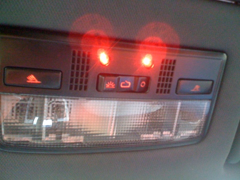

Hallo
habe heute meine W8 Leuchte eingebaut, nachdem ich sie schwarz lackiert habe.
Den Stecker (3 polig) habe ich abgetrennt und einen neuen (6 polig war bei der Leuchte dabei) an den Kabeln befestigt.
Nach stundenlangem Lesen der versch. Anschlussmöglichkeiten habe ich mich für die Sparfunktion, Klemme 2 mit 5 verbinden mittels Stromdieb entschieden.
Funktioniert tadellos, hat mich nur eine Sicherung gekostet. :)

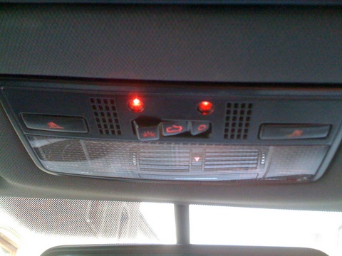

Seit heute hat mein Octi auch vorn eine W8-Leuchte drin.
Hab die VW-Leuchte genommen, da der Preis ja um einiges günstiger als die vom Superb ist, dann die roten Dioden der Schalterbeleuchtung gegen grüne LEDs (ca.450mcd) getauscht, ein Kabel zum Lichtschalter bzw Dimmer gezogen und fertig.
Funzt super.
