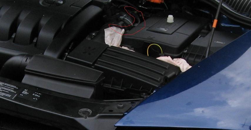

Marder hatte Hunger ->Unterdruckschlauch ->Teilenummer?
Beitrag von Jens13 »
Guten Morgen,
wie ja im Titel schon steht, hat mir ein putziger Geselle den Unterdruckschlauch welcher vom Ansaugkanal (kurz nach dem Luftfilter) zu einem Sensor (über dem Bremsflüssigkeitsbehälter) geht, durchgeknabbert. Ich weiß auch nicht wann das war und ob das irgentwelche Auswirkungen hat. Hatte die Motorhaube schon ewig nicht mehr oben.
Weiß jemand zufällig die Teilenummer? Motor: 2.0 TDI PD DPF Bj. 2006
Vielen Dank!
Ciao Jens

Das Bild ist nicht aussagekräftig genug. Jedenfalls für mich nicht. Ach ja, Du müsstest auch noch Deinen MKB angeben.

Ich meine den eingekreisten, halb erkennbaren Schlauch.
MKB: BMM
Jens

Schon klar. Aber anhand des Bildes kann man in den Explosionszeichnungen in der Akte nicht genau sagen um was für einen Schlauch es sich handelt. Von daher ein Foto wo mehr sichtbar ist.
