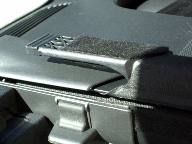

Mein leidiges Thema mit der aufrollbaren Gepäckraumabdeckung hat sich wie es aussieht nicht in Luft aufgelöst. Hab das Ding nun schon gegen ein anderes getauscht, den Filzstreifen quer drüber geklebt, doch nach einer gewissen Zeit fängt es wieder an zu knarzen. Aber eben "nur" im geschlossenen Zustand. Ist die Rollo sozusagen offen, dann alles ruhig. Somit denke ich, dass es von diesem Teil kommt wo die Rollo dann schnappt bzw. gehalten wird. Und ich kann diese Art von knarzen hervor rufen indem ich die Rollo am Griff hinten leicht auf/ab bewege ... irgendwie ne seltsame Geschichte !! Irgendwie muss es ja möglich sein bei dieser Art von Verriegelung mehr Druck aus zu üben damit das "fixer" arretiert wird !?!?

Ich denke ich habe die "Lösung" für die aufrollbare Gepäckraumabdeckung gefunden 8)
Eines Abends hab ich mir die Abdeckung mit hoch genommen und mir paar Gedanken gemacht wie das Ding hinten "einschnappt" und wie bringe ich es zu stande das diese in der "gesicherten Stellung" so fest sitzt das die Rollo selbst halbwegs gespannt ist und man kein knistern/knarzen mehr vernimmt.
Hier die Lösung (zumindest jetzt schon eine Zeitlang inkl. kalter Außentemperaturen) ... vielleicht hilfts dem einen oder anderen :wink:
