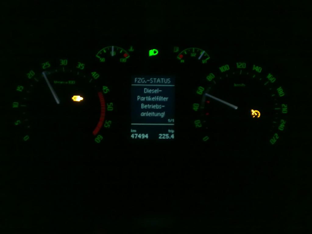

Hallo
Das höher drehen ist auch nur dann, wenn du zb. in der Stadt bist im Stau und der Motor meint Reg. ist fällig, du aber nicht fährst.
dadurch versucht das Steuergerät durch die erhöhte LL Drehzahl, die Abgastemp zu erhöhen, damit die Reg. stadtfinden kann.
Wenn du die Lampe noch nie gesehen hast, sei froh.
Du kannst sie sehen, wenn du willst :roll: .
Einfach bei der nächsten merkbaren Reg. im Stau stehen, Extrem Unterturig fahren und dann immer nur Kurzstrecken.
irgendwann wirst auch du die erhöhte LL Drehzahl sehen,
weil das die letzte Möglichkeit ist, vom Steuergerät die Reg. ablaufen zu lassen.
Wenn du dann lange genug mit der erhöhten LL-Drehzahl unterwegs warst, kommt schluß endlich die "Belohnung"
es macht PING in der MFA mit dem kleinen Text

Vielleicht ist die Umfrage bzw. der Thread ein bisschen komisch formuliert. Wenn der DPF nicht freibrennt, dann geht kommt die Cardriver gepostete Anzeige in der MFA.
Wenn dann kein Freibrennen bzw. eine "Regenerationsfahrt" unternommen wird, dann ist der DPF richtig zu und es hilf nur noch ein Tausch. Faktisch wird immer nach einer gewissen Last im DPF freigebrannt.
