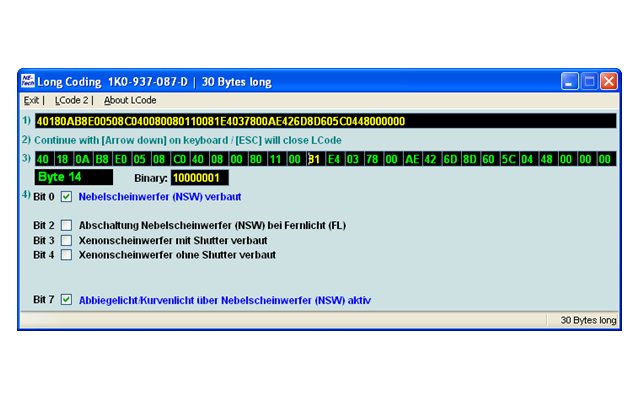

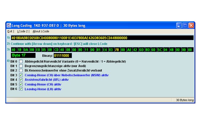

1. Es kommt drauf an welches Steuergerät Du hast. 23 oder 30 Byte. Du müßtest glaube ich schon ein 30 Byte haben.
2. Es kommt drauf an, ob Du ein Komfortsteuergerät (STG 46 KOmfortsystem) hast oder nicht. Bei mir (MJ2010) wird es z.B. auch wie bei Dir in der Lsite angezeigt, aber es ist nicht da. Alle Funktionen sind dann im Steuergerät 09 ZENTRALELEKTRIK. Dort dann im Byte 14 und 17. Wenn nicht dort dann bei Dir im Komforsystem STG 46.
Ich hatte einem User mal etwas zu der Änderung mittels VCDS im Steuergerät 09 ZENTRALELEKTRIK geschrieben. Hier die Kopie mit einer Schritt für Schritt Anleitung:
1. Er muss in der Anwendung VCDS in den Bereich STEUERGERÄTEAUSWAHL.
2. Dort das Steuergerät 09 (STG 09) auswählen.
3. Dann auf CODIERUNG
4. Dann auf Unterstützung Lange Codierung.
5. Dort mit Hilfe der "Pfeiltaste nach unten" auf der Tastatur in das Richtige Byte 14 und 17 springen.
Byte 14 Bit7 Haken setzen
und
Byte 17 Bit0 Haken setzen (ist bei mir nicht gesetzt wegen Blinker, siehe unter P.S. unten)
6.Mit der ESC Taste oben links auf der Tastatur raus und speichern. fertisch
P.S.
Grundvorraussetzung, damit Abbiegelicht angeht ist IMMER, dass man sein Abblendklicht an hat. Ist das Abblendlicht aus, geht auch kein Abbiegelicht.
Programmierung:
Byte 14 ist für aktivieren Abbiegelicht bei Lenkradeinschlag zuständig, Byte 17 für aktivieren Abbiegelicht bei setzen Blinker. Ich habe NUR byte 14 aktiviert, weil ich nicht möchte, dass das Abbiegelicht angeht, wenn ich an ner Ampel stehe und schon blinke. Ist aber Geschmackssache.
LG Mark
und
P.S.
Programmierung:
LG Mark
