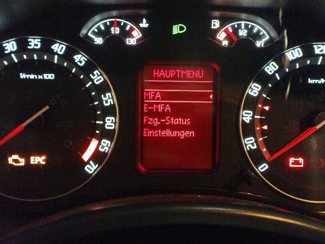

Radio im maxidot gewählt, zündung aus, kurz gewartet, zündung an, MFA wird angezeigt.
Scheint also normal.
Nur Navi erscheint nach zündung aus und wieder an wieder in der anzeige. Aber nur wenn man eine route hat berechnen lassen. (signal vom navi kommt dann nachdem man zündung aus und wieder einschaltet. Darf aber nicht zu lange zwischen ausschalten und einschalten liegen, sonst muss man das navi wieder neu berechnen lassen.)
Wie schon mal irgendwo geschrieben, kommt mir vor als das MFA das hauptmenu ist und die andere menus nur "untermenus" sind.
Wieso bei einigen dann doch nach neustart das E-MFA erscheint, ist ein rätsel was nur die VAG gruppe lösen kann. :rofl:

also bei mir, wie gesagt MJ 07, ist es anders:
Wenn ich im Maxi-Dot Audio habe, Motor ein-aus, kommt für paar Sekunden die MFA und dann wieder Audio.
Wie lange hast Du gewartet?

jansen75 hat geschrieben:also bei mir, wie gesagt MJ 07, ist es anders:
Etwa 20 sekunden.

Hmhm bei mir hats nach ca. 5 Sec. umgeschalten.
Gibts vielleicht doch einen Unterschied zwischen MJ 07 und 08???

bei mir muss ich die EMFA immer wieder anwählen!

So, bei mir mal wieder was Neues. Kann schon wieder die E-MFA nicht anwählen. :motz: Ist während der Fahrt einfach ins MaxiDot - Hauptmenü gesprungen. Wenn das morgen noch immer nicht geht, dann kommt das Teil wieder raus bei mir. Das sich mein Auto nicht verscheissern lässt durfte ich ja damals schon auf dem Leistungsprüfstand erleben. "Ihr Auto ist einfach zu neu." :roll: Ick kanns nicht mehr hören.
