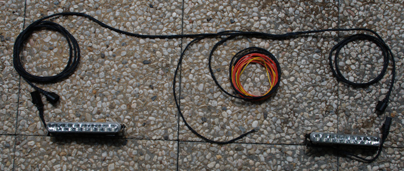

nun sind auch meine "Dino's" eingetroffen (Raid Dino Led Tagfahrlicht 18 Led Herst.Art.Nr.: 610791)...
Hab mich aus 2erlei Gründen für diese entschieden und nicht für die LGX09 von Dectane:
* die LED's gehen bis zum Rande des TFL-Gehäuses
* es sind nicht nur 5 große LED's verbaut. Meiner Meinung nach wirkt das immer ein wenig billig (ist aber nur meine persönliche Meinung).
* Passen perfekt in den Spoiler (von der Krümmung her...)
* haben KEINE Dimmfunktion, Praktisch, da in dieser Einbauhöhe eh nicht erlaubt und die Abschaltschaltung gleich in den TFL's integriert ist.
Hier mal ein Scan der Einbaumaße, da ich die selbst nirgens gefunden habe:
Was die Helligkeit der Dino's betrifft, so können diese in keinster Weise den LGX13 oder den LGX09 nachstehen. Diese sind mindestens genau so hell.
Mal schauen, jetzt habe ich mir noch ein paar 3 poolige Stecker aus meiner Werkstatt geholt, damit es auch wirklich wasserdicht wird:
Gehäuse (Buchse und Stecker): 1J0973803 und 3D0973703
Pins und Federkontakte: 000979131E und 000020E
Abdichtungen für Gehäuse (12Stk.): 06A972741D
In 1...2 Wochen habe ich dann die Zeit, die TFL's einzubauen. Nun muss ich nur noch einen Weg finden, die TFL's im Spoiler oder darüber anzuschrauben.

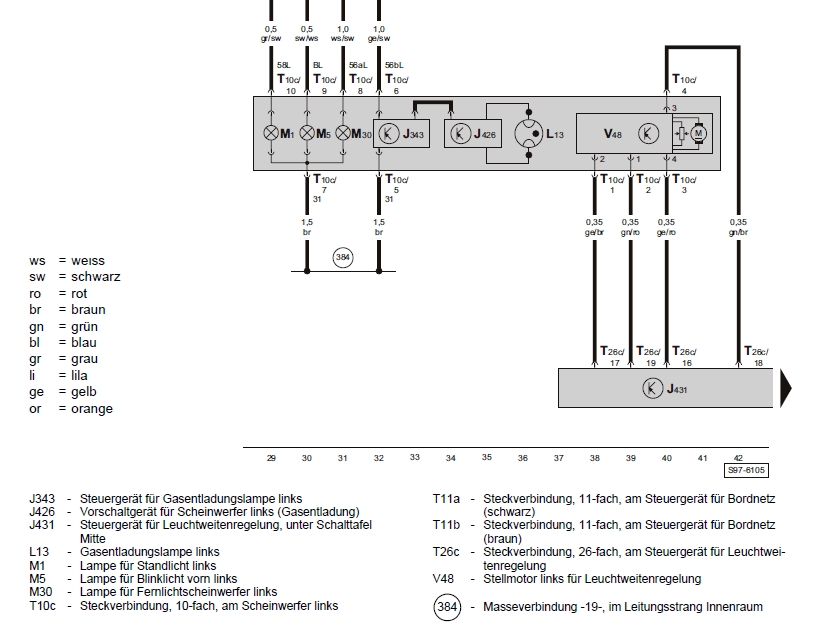

The Terminator hat geschrieben:
MrScenic hat geschrieben:kannst im STG auf LED TFL umcodieren, zumindest ist das bei meinem so. Dann wird das wie beim RS angesteuert und somit gedimmt
Die Logik bei den Dectane TFL Modulen ist so, dass Du sie an Masse, Zündungsplus & Standlichtplus anschließt. Wenn das Standlicht angeschlossen wird, dimmt das Modul somit selbst die LEDs. Masse & Zündungsplus sind ja nicht weiter schwer. Beim Standlichtplus ist es aber im o2 sehr schwer. Wenn ich an das blau/braune Kabel ran gehe, funktioniert es nicht. Dies wurde auch schon hier im Forum bestätigt.
Termi
Verstehe ich jetzt nicht ganz :-? :
Ihr denkt das blau/braune (im Anhang ist es das grün/rote) Kabel am PIN 2 des 10er Steckers ist das Standlicht? Benannt ist es aber mit "Verbindung (Leuchtweitenregelung), im Leitungsstrang Innenraum" :o Wie kommt Ihr auf diesen PIN? Das gelbe Kabel (PIN 6) ist das Abblendlicht... das ist nur fast richtig.
Der richtige PIN wäre meiner Meinung nach der PIN 10 am 10er Stecker (Farbe: grau/schwarz später grau/rot). Dieser ist auch mit "Lampe für Standlicht..." bezeichnet.
Laut der Milotec-Einbauanleitung stimmt dies auch (siehe dazu Seite 1 Punkt 3 der Milotec-Einbauanleitung: http://milotec.de/media/content/pdf/LED ... 736022c538)!
Im RS-Forum habe ich noch den Schaltplan zum Scheinwerfer gefunden... siehe Anhang
Ciao
2.0 TDI DSG DPF, Elegance, Flamenco-Rot Met., Xenon, Abbiegelicht, TFL, Columbus-B/H11/SW4120, PDC+OPS vorn+hinten + RFK, Gepäcknetztrennwand, W8-Innenleuchte, Alarmanlage, AHK, Hydronic D5WS, Autom. Absenkbarer Beifahrerspiegel (ohne el. Sitze)

Servus,
mir hat das heute keine Ruhe gelassen. Also: ran ans Auto mit nem Messgerät und den TFL's
Es ist tatsächlich so: PIN 10 am Scheinwerfer ist der PIN für's Standlicht, aber aufgrund seiner Signalbeschaffenheit nicht für die Abschaltung/Dimmung des TFL's geeignet!!!
Also weiter nachgedacht: was schaltet sich noch ein, wenn das Standlicht, oder Abblendlicht während "Zündung an" eingeschalten wird... Richtig, die Schalterbeleuchtung im Innenraum.
Signal gesucht und gefunden: PIN 10 am Lichtschalter. Dieses ist ein reines 12V Signal ohne irgend welchen Rechtecksignalen drauf.
Da das TFL mit dem PIN zur Dimmung/Abschaltung nur 0,6mA zieht (eine LED der Innenraumbeleuchtung zieht um die 5...10mA) werde ich mit dem Kontakt daran gehen.
Ist natürlich ein klein wenig mehr Aufwand, da erst mal ein Kabel in den Innenraum verlegt werden muss, da ich aber eh an den Sicherungshalter im Innenraum ran wollte, nicht so der große Mehraufwand.

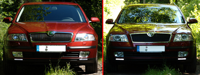

Habe heute die Dinos eingebaut. Passen wie gegossen, auch die Rundung der Tfls zum Spoiler stimmt.
Hab Sie aber mit selbst gebauten Winkeln am Spoiler angeschraubt und zusätzlich noch mit Dichtmasse "eingedichtet", damit kein Wasser hinter die Tfls kommt. Jetzt trocknet erst mal alles... morgen mache ich mich an die Elektrik. Am Ende der Woche gibt es dann die kompletten Einbaubilder als Pdf... inkl. Anschlussplan und benötigten Teilen.
Ciao

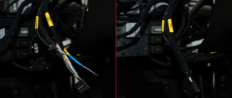

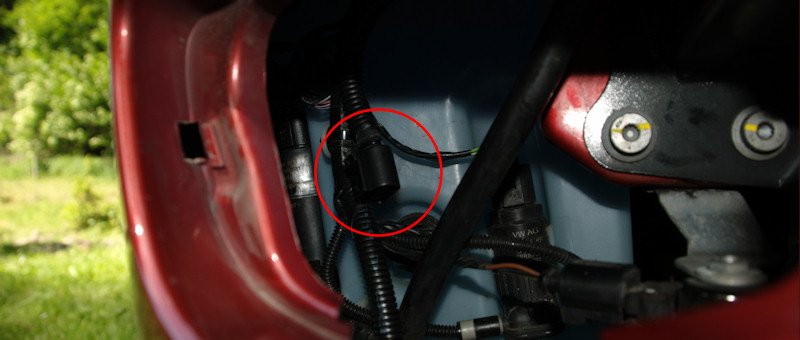

Hier mal die 1. 3 Bilder...
Kabelbaum
Kabelbaum
TFL eingebaut mit selbst gefertigten Haltern
ankommendes Kabel rechte Seite

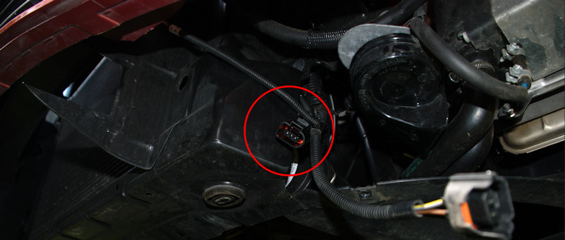

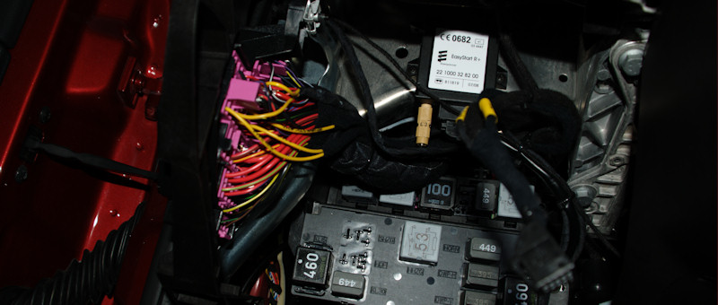

nächsten 3 Bilder
ankommendes Kabel linke Seite
Anschluss am Lichtschalter
Rückseite des Sicherungshalters (links)

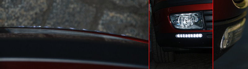

Und so siehts fertig aus...
Frontansicht
Frontansicht
Nahaufnahmen
Nahaufnahmen
