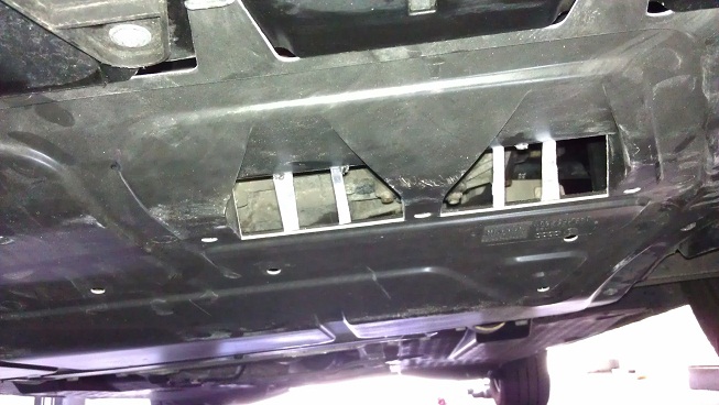

ich hätte aber auch noch eine Frage, ich habe den Marderschutz an einem Octavia II 1.4 16V, also dem alten nicht-TSI verbaut. Laut Teilekatalog ist die Motorverkleidung 1K0825237K, freigegeben u.a. für den PR-CODE TT1 (= 1.4 16V, z.B. BUD).
Jetzt finde ich schon, dass das Abgasrohr / Flexrohr verdammt nah an der Verkleidung anliegt. Getestet habe ich die alte kleine Verkleidung gegen die neue mit einem 600°C-Heißluftföhn aus 1cm Entfernung und 5min Einwirkdauer - die alte Verkleidung gab auf, die neue (GFK) hält...
habt ihr dazu Erfahrungswerte? Im Leitfaden steht ja mit vermerkt "Mit Werkstattmitteln anpassen", was auch immer VW damit meint. Weil gepasst hat sie 1:1, habe sie nur hinten mit Stehbolzen ca. 1cm vom Achsträger abgesetzt, da ich so zum Auspuff hin a) 1cm mehr Platz habe und b) die von den Getriebekühlungslöchern eingeströmte Luft hinten ausströmen kann.
Ferner habe ich noch einen Tipp: der Marder kommt eigentlich auch problemlos vorne durch die Getriebebelüftungen rein - hier habe ich mir ein Alublech zugeschnitten und von innen gegengenietet, damit auch hier kein Mardervieh mehr durchpasst, siehe Bild

und Du glaubst im Ernst dass der Marder da nicht mehr durchkommt?!

ich hoffe es, ja
laut VW ist das ja schon der Unterfahrschutz gegen Marder, da waren die Löcher vollkommen offen... somit ist das schon besser, als garnichts. Dazu ist ja auch noch ein Holzrahmen + Hasengitter unterm Auto. Das hat bei mir den Marder 100%ig (bisher) ausgesperrt. Ich hatte im letzten Jahr selber fast 400€ Schaden, seit das Gitter drunter ist, ist Ruhe.
