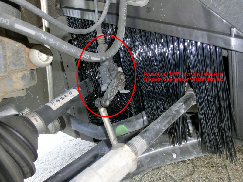

Hier nochmal das Bild mit Beschriftung.
Hinter dem Sensor sind etwa 5mm Platz, genug um die Borsten dahinter zu führen.

Aha, danke für das Bild. Dann weiß ich Bescheid, wo der Sensor genau sitzt, bzw. was er beinhaltet.
Gruß Stephan
