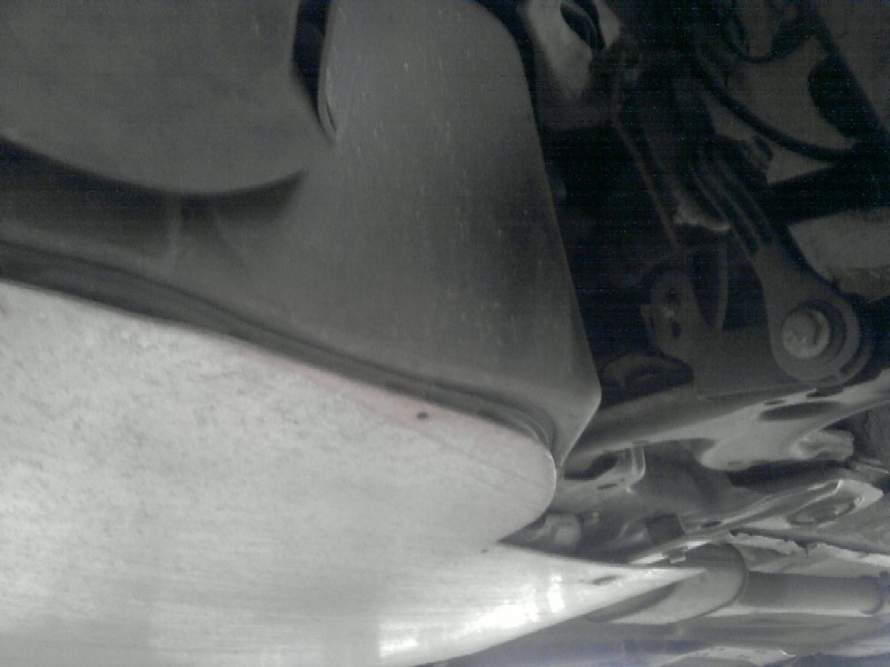

So, hatte mir ja einen neuen Unterfahrschutz (UFS) gekauft. Es gibt 2 Formen: "kurz" und "lang". Für den RS ist nicht explitzit im ETKA ein UFS aufgeführt, man muß den des TDI nehmen, also der große UFS.
Das Teil reicht von der Stoßstange bis zum Achsträger und hat 10 Befestigungspunkte an Achsträger, Stoßstange und den Seitenteilen.
An der akt. Variante wurde folgendes geändert:
- keine Einlege-Dämmatte mehr
- dafür aber solche dichtgedrängten viereckigen Plastedinger, die sehen aus wie kleine Hochhäuser auf einer Eisenbahnplatte.
Jedenfalls ist das Auto wieder spürbar ruhiger und vor Nässe und Dreck geschützt.

So, Neuigkeiten:
Da ich beim Anbau des UFS festgestellt hatte, dass die seitliche Motorplaste ("Keilriemabdeckung") auch was abbekommen hatte, bin ich nochmal zum Händler und habe mir noch eine gekauft und die voriges WE angebracht. Man muß dazu Rad und die Plasteverkleidungen des Radkastens abbauen.
Zu meinem Erstaunen hatte sich zur Fahrertür hin eine Menge Dreck zwischen Kunststoff und Kotflügel angesammelt. Ungefähr eine Kehrschaufel voll humusänlichem Zeug.

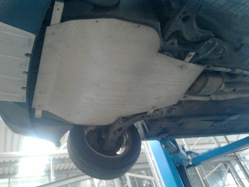

- Occi4x4
- Beiträge: 508
- Registriert: 16. September 2005 20:40
- Motor: 1,9 TDI PD 74 KW
- Kilometerstand: 133658
- Spritmonitor-ID: 134934
Re: Bild(er) vom Unterfahrschutz
Bestell Nr. : OC-1004 für 369,30 € von Expeditionsservice Wächtersbach ...
- Occi4x4
- Beiträge: 508
Bild update
original Seitenverkleidung ist weiterhin drin, somit "Schutz" vor Schmutz im gewissen Rahmen vorhanden ...
