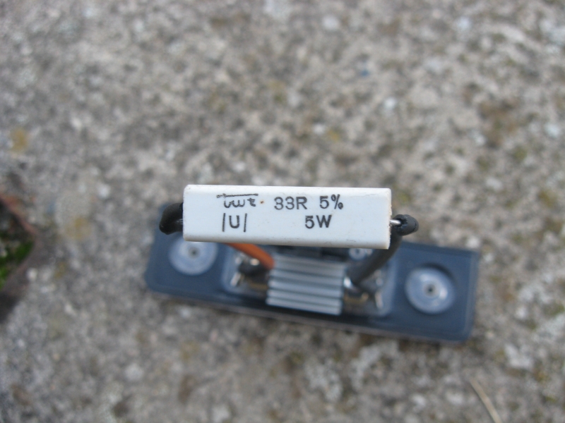

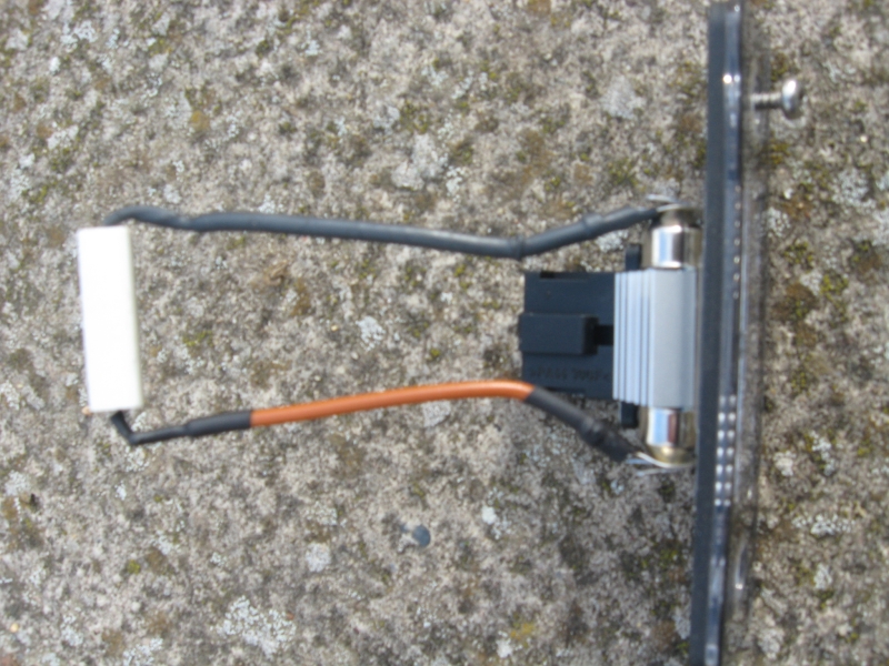

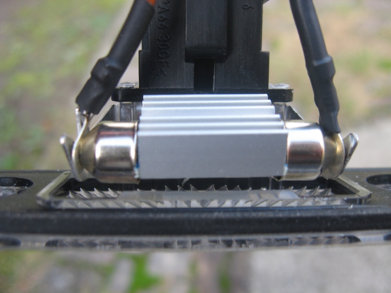

so habe bei mir mal die Kenzeichenlampe ausgebaut und Bilder gemacht wie ich das gelöst habe.

Na das nenn ich mal "gut gelöst"!
Nur aufpassen, dass der Widerstand nicht von innen gegen das Blech kommt! Isoliert hast Du zwar, aber heiß wird er trotzdem (rechnerisch sind das 4,4W Heizleistung) Die kommen, von innen gegen das
Blech angelehnt, nicht gerade dem Lack zu Gute!!!
Hätte mich auch gewundert wenn das mit der Angabe funktioniert hättemuß ein Wiederstand von 68 Ohm parallel zu einer Sofitte geschaltet werden und der sollte min. 5 Watt verbraten

also 68 Ohm sind defenitiv zuviel, hatte ich auch erst aber der BCM hat gemault und da habe ich mal den Widerstand der Sofitte gemessen und siehe da, es reicht die 33 Ohm völlig aus.
Ich habe extra starres CU-Kabel genommen, da ich den Widerstand so drehen kann das er eben nicht gegen das Blech kommt.
