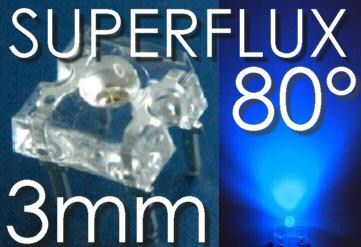

Hallo ich möchte mir auch gerne die Umpfeldbeleuchtung zusammen basteln
dachte eigentlich das ich mir diese SUPERFLUX LED´s zulegen werde
wären diese geeignet wenn ich jeweils eine in jeden Spiegel verbaue ???
leuchten sie auch wirklich hell genug
Hier ein paar Daten:
-Farbe ( Emitting Color ): Super Hell Blau ( Super Bright Blue
-Öffnungswinkel ( View Angel ): 80°
-Intensität ( Luminous Intensity ) bei 80°: 1.000 mcd
-Intensität ( Luminous Intensity ) bei angenommen 20°
(als Vergleich zu herkömmlichen LEDs): 10.000 mcd
-Wellenlänge ( Dominant Wavelength ) : 460 - 470nm
-Luminous Flux 0,7 lm (lumen)
-Spannung ( Voltage ): Typ. 2,8V - Max. 3,6V
-Strom ( Voltage ): 20mA Typ., 30mA Max
-Chip Material: InGaAlN
-Durchmesser Linse (diameter Lens): Ø 3mm
-Löttemp. ( Lead Soldering Temperature* ): Max. 260° for 5sec Max.

Hallo splash-device,
die Besten LEDs dafür findest Du hier: http://www.leds.de
Die 0.5Watt LED weiß 14000mcd 75° 5mm 3.5V sind wesentlich heller und haben 75° Abstrahlwinkel.
http://www.leds.de/p26/Standard_LEDs/LE ... m_35V.html
Ich habe bei mir und Rawei je 6 Stück pro Spiegel verbaut. Ist richtig hell.
Gruss René
