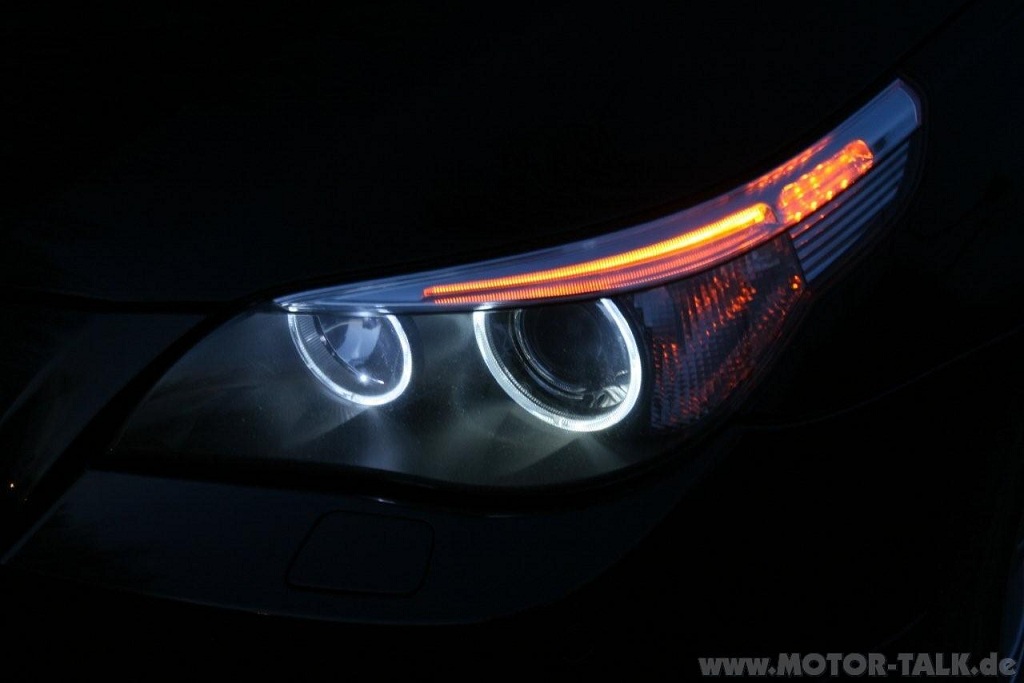

Sorry wenn ich auf der Leitung steh aber warum sich die Blinker auf dauerleuchten programieren lassen, wenn das eigentliche Standlicht dann noch immer weiß leuchtet? Baut man (wie schon vorher erwähnt) eine orangene 5w Birne ins Standlicht hat man viel leichter american feeling.
BMW machts vor und hat -hier beim 5er - die Standlichter im orangenen Licht erstrahlen lassen.
