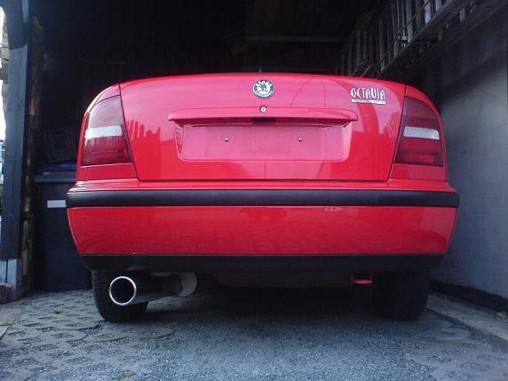

Hier sind die versprochenen Bilder!
Sorry dass es so lange gedauert hat -> prüfungsstress
Mittlerweile ist mein auto schon angemeldet und ich muss sagen -> der Auspuff klingt richtig geil (besonders wenn er warm is) also ich bin jetzt damit sehr zufrieden! das einzige was mir aufgefallen ist: der auspuff hängt im warmen zustand tiefer als im kalten
!!! Demnächst werd ich nochmal kurz an die hintere halterung mit dem Brenner ran...der topf muss noch nen cm hoch
und nur so nebenbei...ich hab keinen RS und mein Auspuff hat auch net gepasst!!!!
- nach dem Umbau
der Topf hängt wesentlich höher und gerader ->sieht auch viel besser aus - DSC03573 (2).JPG (38.4 KiB) 1010 mal betrachtet
- vor meinem Umbau
also mit Originallänge und - Halterungen - P1010476 (2).JPG (44.19 KiB) 829 mal betrachtet

wenn das untere bild passgenau sein soll,möchte ich gern mal wissen was bei dem hersteller nicht passgenau ist.aber was du daraus gemacht hast sieht sehr gut aus.und das sich der ausspuff im warmen senkt ist klar.denn wenn die gummihalterungen warm werden wird der gummi ja weicher.und somit gibt er nach.

sieht sehr bescheiden aus,vom Klang mal abgesehen! is echt so aus wie wenn der Auspuff gar nicht zum Auto gehören würden, wie ein Fremdkörper sozusagen so weit drunten is der im warmen Zustand!

schon mal gelesen was zu den bildern geschrieben steht?! das untere ist noch vor dem umbau und nicht im warmen zustand!!!!!! klangmäßig kann ich auch nur sagen: spitze!!! aber das is ja bekanntermaßen geschmackssache....robbie85 hat geschrieben:sieht sehr bescheiden aus,vom Klang mal abgesehen! is echt so aus wie wenn der Auspuff gar nicht zum Auto gehören würden, wie ein Fremdkörper sozusagen so weit drunten is der im warmen Zustand!
also ich bin mit dem ergebnis zufrieden!
