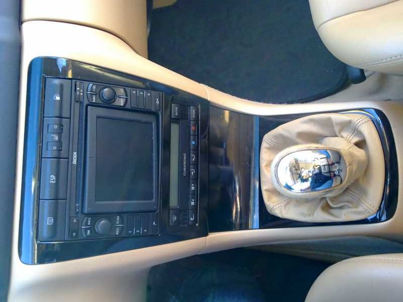

Heute kam die Folie an und ich habe mich natürlich direkt an die Arbeit gemacht. Tja was soll ich sagen, ich bin eindeutig zu dumm zum folieren
Das ist echt nicht so leicht wie man sich das so vorstellt, respekt an die Leute, die damit ein ganzes Auto beziehen können
Aber fakt ist, dass schwarz 1000 mal besser aussieht als diese hässliche Holzoptik. Ich werde den ganzen Kram jetzt bei Gelegenheit zum Lacker geben, bzw. wenn die zu viel verlangen, mache ich es selber.
Wenn jetzt noch der Knauf und der Sack schwarz sind, dann sieht das echt super aus

Klingt jetzt etwas trivial, aber mit dem Föhn hast Du auch gearbeitet? Und bis auf wenige Ecken sieht es doch anständig aus!
Wir haben ja fast zeitgleich foliert, von daher kann ich bestätigen: zeitintensive und für Laien schwierige Aufgabe. Aber ich hatte auch Spaß dran. Ein Foto meiner Arbeit siehst Du bei mir in der Vorstlellung (Link unten).

Klar habe ich auch mit einem Fön gearbeitet und in echt sieht das schlimmer aus als auf dem Bild. Aber wie sagt man so schön Versuch macht kluch
