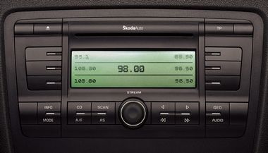

Das:
Ähnlich dem Audience nur ohne integriertem CD-Wechsler.
