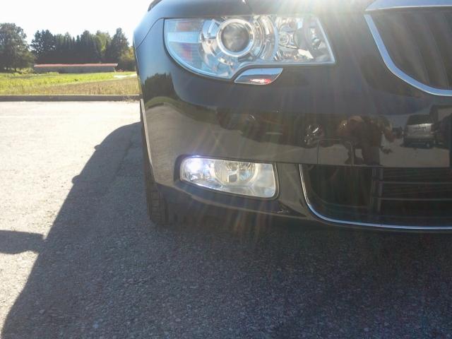

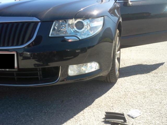

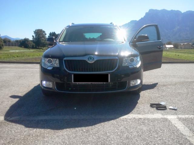

hab im Technik Forum schon zwei Bilder reingestellt, hier nun die zwei Varianten im Detail:
Variante a) mit dem3Watt LED Spot (160° Abstrahlwinkel) bei wolkenloser Mittagssonne:
Variante b) 4Watt LED mit 340° Abstrahlwinkel um den Reflektor besser zu nutzen:
hier im Vergleich:
bei praller Mittagssonne nicht prickelnd, ich weiß

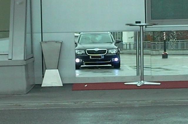

Ganz anders heute Mittag bei Beginn von leichtem Regen, am Parkplatz gegen eine Spiegelwand vom Auto aus fotografiert.
Entfernung war ca. 15meter
sieht doch gleich besser aus
So nun zur Qual der Wahl, die 3W Spot Variante ist leicht bläulicher und nutzt den Reflektor kaum.
Die Lichtquelle ist konzentriert auf einen Spot und wirkt eher als Begrenzungslicht/Positionslicht, hat aber auch was.
Die 4W Variante nutzt den Reflektor gut und wirkt zerstreut wie das Original, halt nur kaltweiss.
Sichtbar sind beide gleich gut wie man auf den Bild sehen kann.
