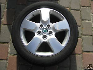

darf ich eigentlich die Pegasus mit 225/50/17 einfach auf meinen Octi BJ 04 machen oder muss ich die auch eintragen lassen da in meinen Papieren nur 205/55/16 eingetragen sind.
in der Anlage ist ein Bild der Pegasus aber es gibt 2 verschiedene Modelle dar ich beide fahren ??

Von der Pegasus gibt es keine zwei Varianten. Wäre mir neu.
Zu den Reifen: Du darst 225/45 R17 94W fahren, 225/50 hat nur der Scout eingetragen. Müsste aber auch so in dem EWG-Schein drinne stehen ..

AAAAAAlso die Felgen im Anhang sind das Pegasus ??
die werden mit 225/50/17 und
ET 50
7J
Tragfähigkeit 94
angeben gefunden in der Bucht hmmm seltsam

und dann gabs noch die http://cgi.ebay.de/ws/eBayISAPI.dll?Vie ... K:MEWAX:IT
ET und Querschnitt anders was darf ich denn nun ???

Ich kann suchen wie ich will: Ich find nicht, welche Felge in dem ebay-Link #1 da als "Original Skoda" bezeichnet wird. Die Pegasus sieht deutlich anders aus, wie im Link #2. In meinem Vorstellungs-Thread findest du ein Bild der Felge, da ich sie als Sommerfelge nutze.
Fahren darfst du explizit nur die Pegasus / Pallas / Cepeus, also die Original auf dem Octavia erhältlichen Skoda-Felgen in 7Jx17 ET54. Alles, was abweicht, muss eingetragen werden vom TÜV.
