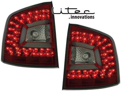

Blöde Frage:
Warum nicht nicht gleich diese Rücklichter:
http://www.ebay.de/itm/LED-RUCKLEUCHTEN ... 3a6935186a
nehmen?
O.K. sind ein paar euros teurer, funktionieren aber und sind legal.
