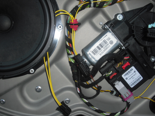

so wie gewünscht...
habe jetzt sogar noch kabel übrig.
2x 000 979 009
2x 000 979 133
denke die waren als verlängerungen gedacht.
beifahrerseite
beifahrerseite
fahrerseite
fahrerseite
