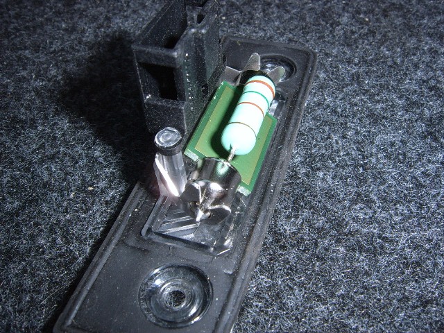

Hi... jetzt wird endlich mal wieder etwas... hab mich heute hingesetzt und einige Soffitten gelötet... morgen noch die Kappen drauf und die Checkwiderstände drauf...
Ich werde das jetzt so machen... habe hier jetzt 11 Sätze an 38mm Soffitten... diese passen entweder in die Kennzeichenleuchten, oder in die Einstiegsleuchten der vorderen Türen.
Werden dann entsprechend mit Checkwiderständen bestückt.
Die meisten PN's haben mich wegen Kennzeichenleuchten erreicht... daher hab ich das erstmal als Schwerpunkt gesetzt...

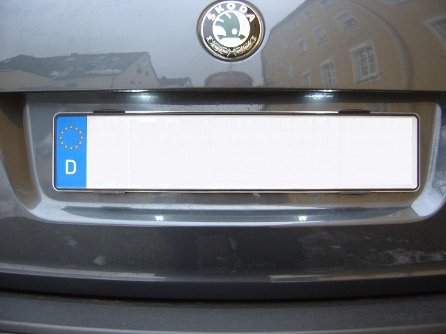

Kennzeichenleuchten habe ich bisher getestet in:
- meinem RS II Modelljahr 2008 Bj. 09/07
- RS II von nem Freund auch Modelljahr 2008
- BMW E46 3er Bj. 2007
- Audi A3 8P/8PA Bj. 2005

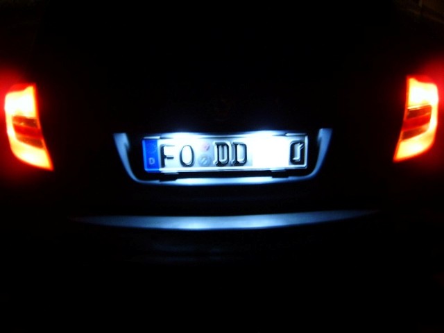

Re: Suche BETA Tester für neue LED Beleuchtung!
Beitrag von sachse-dd-fo »
Picture 8)
SUC59563 474.jpg (30.74 KiB) 1666 mal betrachtet
Gruß Stephan

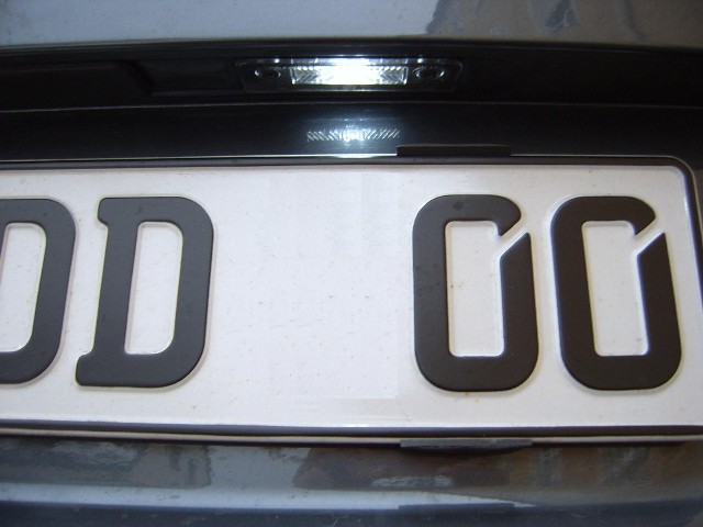

Hier die Soffite, ist halt bissl schränk drin, aber ist ganz gut von der Leuchtkraft her.
