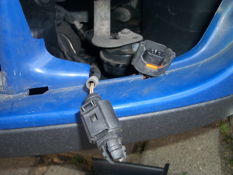

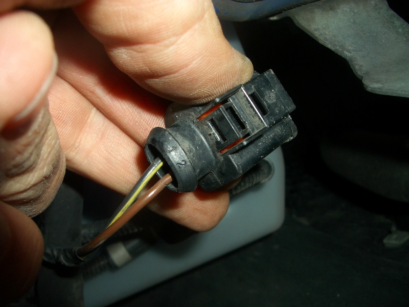

gestern haben ich dann mal den Octavia 'zerlegt' und das festgestellt:
D.h. Pin 1 ist Plus. Rechts oben am Stecker ist der "Rasthaken".
Und noch was, wozu dient der "Dummy Stecker" der da noch lose rumbaumelte (der linke)? Rechts der kommt an den NSW dran:
Anmerkung:
Hinter dem linken NSW war das Hochtonhorn, hinter dem rechten das Tieftonhorn (weil im Forum stand "..hinterm linken NSW" - da ist aber nur eines).
