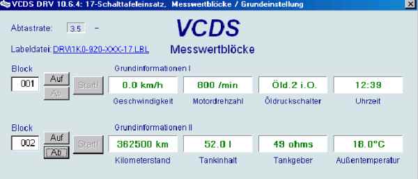

Wollte nicht einen neuen aufmachen und mit VCDS hat es ja was zu tun.
Ab und an muß man tanken.
Gute 47 Liter zeigte die Tanksäule an. 11 + 47, dann sollten rechnerisch gesehen 58 Liter im Tank sein.
Wo ist der Rest geblieben?

Gute Frage. Wird vielleicht Maximum immer mit 52 gleichgesetzt? Was passiert wenn du 50 oder 100km gefahren bist, vielleicht immernoch 52l?
Edit: Da fällt mir auf das es ja 55l offiziell sind, also die müsste es ja zumindest anzeigen.
Schätzholz Tankgeber?

IMHO ist es so, dass der Tankgeber schon oben "anschlägt", wenn der Tank noch nicht ganz voll ist. Das erklärt auch, weshalb es nach dem Volltanken eine ganze Weile dauert, bevor der Zeiger sich bewegt.

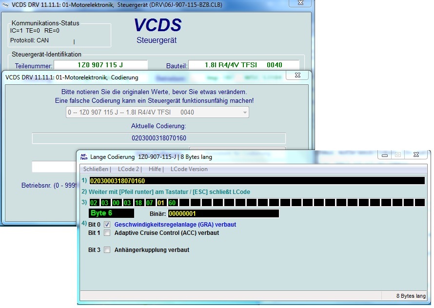

So, ich habe auch ein Paar Fragen zur VCDS-Codierungen bzw. Anpassungen:
Steuergerät 01: Motorelektronik Labeldatei: DRV\06J-907-115-BZB.clb
Teilenummer SW: 1Z0 907 115 J HW: 1Z0 907 115 B
Bauteil: 1.8l R4/4V TFSI 0040
Byte 1 Bit 3-5 Fahrzeugtyp: aktuell Limousine 00
weiter Auswahl: 08:Avant/Combi, 10:Coupe, 18:Cabriolet, 20:Offroad
Ich habe einen Combi, nun würde mich interessieren, was diese Einstellung bewirkt, wenn zum Beispiel auch Combi verwendet wird, statt Limousine
Byte 6 Bit 3 Anhängerkupplung verbaut aktuell: nicht gesetzt
Ich habe eine originale AHK, was bewirkt es, wenn ich AHK verbaut verwende?
Steuergerät 09: Zentralelektrik Labeldatei: DRV\3C0-937-049-30-H.lbl
Teilenummer SW: 3C0 937 049 AJ HW: 3C0 937 049 AJ
Bauteil: Bordnetz-SG H54 2202
Byte 2 Bit 6 Ansteuerung seitliche Blinker über Bordnetz aktuell: nicht gesetzt
Was soll diese Möglichkeit bewirken?
Byte 17 Bit 6 Parklichtfunktion USA/Kanada aktiv akutell: nicht gesetzt
Byte 25 Bit 07 Auslösealgorithmus Notbremsblinken (0= Gateway/ 1= ESP) aktuell: 0
Was versteht man hier darunter? Kann einer den Unterschied zwischen der Schaltung über Gateway und ESP erklären?
Anpassungskanal 13 Helligkeitsschwelle CH/LH Wertebreich 0-7 aktuell: 0
Was soll diese Möglichkeit bewirken? Kann man hier mit Erhöhung des Wertes erreichen, dass CH/LH erst bei Dunkelheit einschaltet?
Steuererät 37: Navigation (J0506) Labeldatei: DRV\1T0-035-680.clb
Teilenummer SW: 3T0 035 680 A HW: 1Z0 035 680 A
Bauteil: RNS-MID H05 1304
Anpassung Geschwindigkeitsschwelle Zieleingabe aktueller Wert 6 Möglichkeiten: 0...255
Frage, wenn man die Geschwindigkeitsschwelle Zieleingabe aktiv gesetzt hat, kann man wohl hier die km/h eingeben?
Ich hoffe hier mir ein Paar sinnvolle Antworten von Euch.
DANKE!

- Bild siehe Text oben!
- AHK verbaut.jpg (143.13 KiB) 1679 mal betrachtet

Frage: welche Version von VCDS hast Du genau?
Ein paar (sinnvolle) Antworten:
Deine sind in den Spiegeln und werden über die vorderen Türsteuergeräte angesteuert.
Im ZSG? Probieren. Eigentlich kommen die Werte vom LRS. Kann sein, dass das ZSG sich die Helligkeitswerte nimmt und entsprechend dann CH/LH aktiviert oder nicht.
Dieser Kanal sollte normaler Weise gegen Veränderungen gesperrt sein.
Keine Ahnung, was das im MSG bewirken soll.sachse-dd-fo hat geschrieben: Byte 1 Bit 3-5 Fahrzeugtyp: aktuell Limousine 00
Im MSG, keine Ahnung.sachse-dd-fo hat geschrieben: Byte 6 Bit 3 Anhängerkupplung verbaut aktuell: nicht gesetzt
Dass die seitlichen Blinker, sofern vorhanden, über das ZSG angesteuert werden.sachse-dd-fo hat geschrieben: Byte 2 Bit 6 Ansteuerung seitliche Blinker über Bordnetz aktuell: nicht gesetzt
Blinker (vorn, gedimmt) statt Standlicht; verboten!!!sachse-dd-fo hat geschrieben: Byte 17 Bit 6 Parklichtfunktion USA/Kanada aktiv akutell: nicht gesetzt
k.A.sachse-dd-fo hat geschrieben: Byte 25 Bit 07 Auslösealgorithmus Notbremsblinken (0= Gateway/ 1= ESP) aktuell: 0
Was, wie wo?sachse-dd-fo hat geschrieben: Anpassungskanal 13 Helligkeitsschwelle CH/LH Wertebreich 0-7 aktuell: 0
Yo, bis zu welcher Geschwindigkeit man am Navi rumspielen kann.sachse-dd-fo hat geschrieben: Steuererät 37: Navigation (J0506) Labeldatei: DRV\1T0-035-680.clb
Sinnvoll genug? Falls nicht; der VCDS-Guru (Theresias) ist gerade im Urlaub..................sachse-dd-fo hat geschrieben: Ich hoffe hier mir ein Paar sinnvolle Antworten von Euch.![]()
