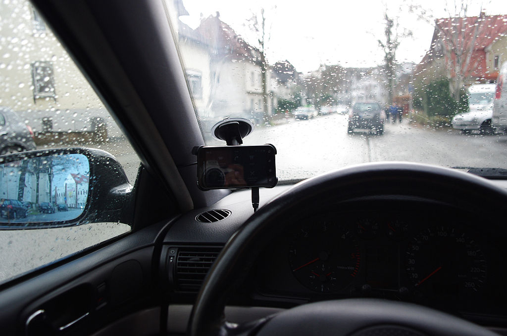

Bezüglich Handyort anbei mal ein Bildchen meiner bevorzugten Variante (hier noch mit meinem alten Handy im Audi). Kabel ging hinters Handy und dann links in die A-Säule. Dort verdeckt runter und verdeckt ins A-Brett zum Sicherungskasten. Dort dann Stromanschluss drin. Der Halter meines aktuellen Handys hat einen integrierten USB/Stromanschluss. Kabel wird hinten im Halter eingesteckt und das Handy klickt sich im Halter ein samt Stromversorgung. Aber das nächste Handy wird sicher wieder anders sein.
Im Schatten sieht man auch das Parrot Mikro vorm Lenkrad. Sehr unauffällig und super in der Ausrichtung egal ob ich (1,89m) oder meine Freundin (1,57m) im Wagen saß.

Bevorzugter Ort Handy

Ingrimmsch hat geschrieben:Der Halter meines aktuellen Handys hat einen integrierten USB/Stromanschluss. Kabel wird hinten im Halter eingesteckt und das Handy klickt sich im Halter ein samt Stromversorgung. Aber das nächste Handy wird sicher wieder anders sein.

Nur mag ich es lieber, wenn das Handy rechts vom Tacho sitzt.
Ja, meine Holde liegt das eigentlich auch mehr, aber im Octipussi hab ich das Sagen ;) und links gefällt es mir optisch besser da unauffälliger... und es muss ja auch mal Vorzüge haben das ich umerzogener Linkshänder bin. Kann also auf beiden Seiten fast gleich gut am Handy rum machen.
