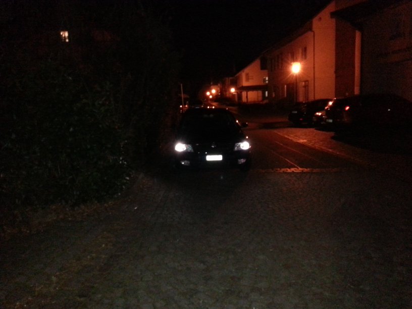

Wenn ich von mehr Licht spreche, so geht es um Standlicht. Mehr Licht bedeutet doch im Umkehrschluss nicht zwangsläufig andere zu blenden.
Was nun das Zusammenspiel mit den Brennern betrifft, so wiederhole ich mich da gern noch einmal. Diese sind bei mir ständig an, auch tagsüber und die dürften wohl soviel Licht abstrahlen, dass die Standlichter drin fast untergehen oder anders gesagt, davon überdeckt werden.
Hab mal zwei Bilder des tatsächlichen Lichtbildes angehangen.
Kann sich ja jeder seinen eigenen Reim darauf machen.

Papa_Peter hat geschrieben:Wenn ich von mehr Licht spreche, so geht es um Standlicht. Mehr Licht bedeutet doch im Umkehrschluss nicht zwangsläufig andere zu blenden.
Mehr Licht bedeutet zwangsläufig auch immer mehr Blendung. Grundsätzlich blendet jede Lichtquelle. Bis zu welcher Stärke diese Blendung sich im zulässigen Rahmen befindet, wurde festgelegt. Beim 1Z ist halt das von Neuhesse erwähnte Leuchtmittel als zulässig erachtet worden.
