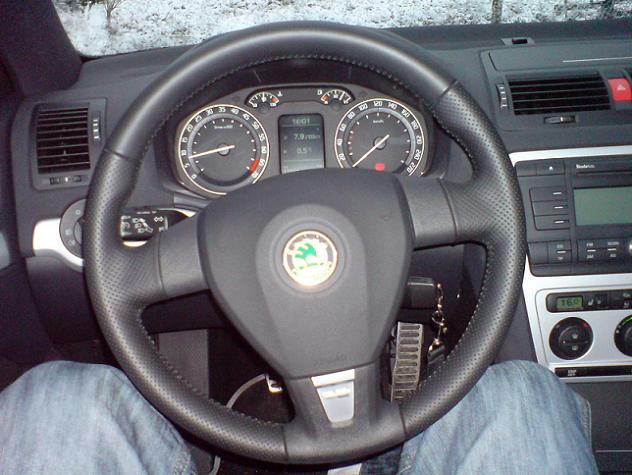

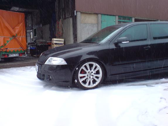

Hallo hat dieser Sensor auch einen Toleranzbereich. Ich denke das es bei mir mit der tieferlegung zusammen hängt. Weil ich nochmal 4cm tiefer bin als der für RS normale Toleranzbereich ist, bei den Gewindefahrwerken. Die Sensoren für Xexon sind ja auch schon aus dem bereich raus und regeln nix mehr.
Mein Bericht:
Tiefergelegt, zweimal vermessen in 4 tagen probefahrt. Beide male die rädergenau gerade sowie auch das lenkrad, aber auf der strasse sieht es anders aus.
Lenkrad steht weit nach links, leichte rechtskurven brauche ich nicht lenken, weil das auto sowieso nach rechts zieht. Nur an Kreuzungen muss ich nach rechtslenken, sonst egal wo steht das lenkrad immer nach links.
Selbst wenn die strasse rechts höher als links ist, fährt das auto trotzdem nach rechts und lenkrad steht dann leicht nach links. Genau so ist es wenn links die Strasse höher als Rechts ist. Nur dann muss ich stark nach Links lenken, weil das Auto dann schneller nach Rechts möchte.

Interessent

könntest du mal ein bild vom lenkrad online stellen, wo man sehen kann, wie schief es bei normaler geradeausfahrt steht?

Naja stell du doch bitte auch mal ein ordentliches Bild ein.

Sgt.Paula

Mein Bild sollte heute nachmittag auch online sein....

Re: Lenkrad steht schief
Beitrag von Sgt.Paula »
Einmal das lenken wie es meisten beim fahren steht.
dann um welche tiefe es geht beim Octavia.
