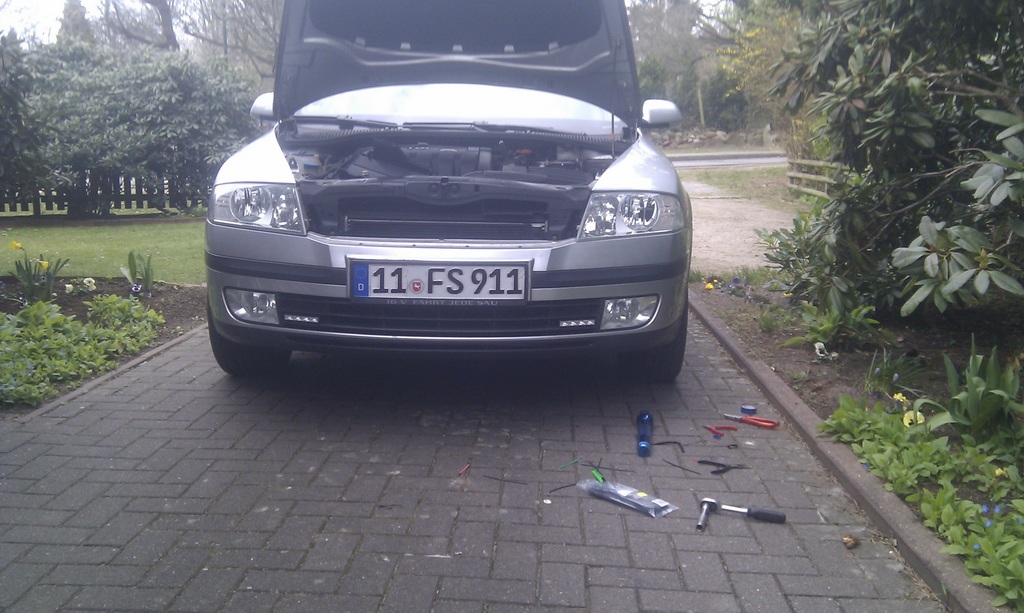

So habe ich es bei mir mit den Philips Daylight 4 gemacht.
Ich habe die Lampe in die Plastikabdeckung neben den Neblern gebaut (ähnlich wie es bei den Modulite ist).
Strom habe ich mir am Sicherungskasten geholt dort ist eine Plus schiene direkt von der Batterie und bei mir waren dort noch 3 Bolzen frei. Masse habe ich vom Massepunkt hinterm Sicherungskasten geholt (dort wo Batterie Masse ran geht).
- IMAG0149.jpg (238.38 KiB) 3240 mal betrachtet
- IMAG0148.jpg (218.78 KiB) 3226 mal betrachtet
