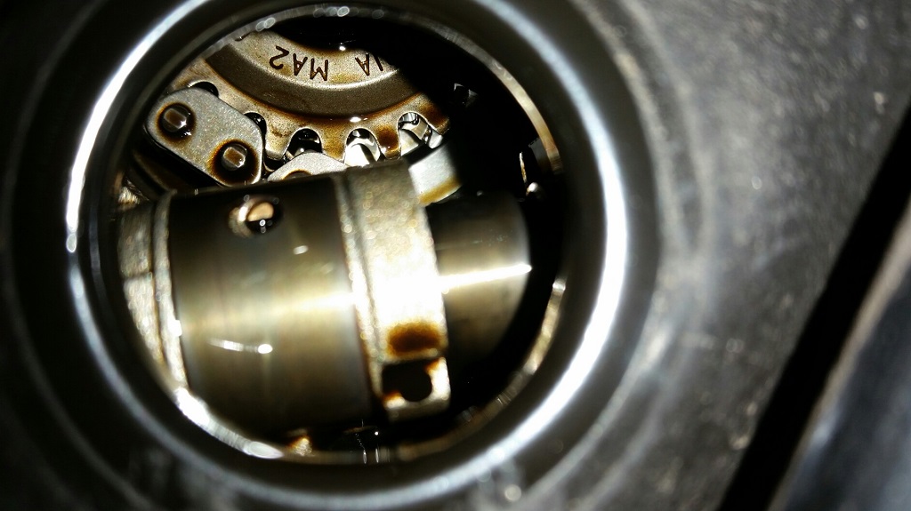

- das ist eine gelängte Kette und ein ausgefahrener Spanner
- Steuerkette.jpg (140.71 KiB) 3357 mal betrachtet

So: hab meine Ketten inkl. Spanner und Gleitschienen jetzt erneuert. Sind gut 1 Tag Arbeit, wenn man es das erste mal macht.
Bei mir ist unter anderem die Sperre im Spanner gebrochen und hat sich verklemmt, was unter anderem zum kompletten versagen des Spanner führte. Bilder folgen, wenn ich morgen wieder auf Arbeit bin.
