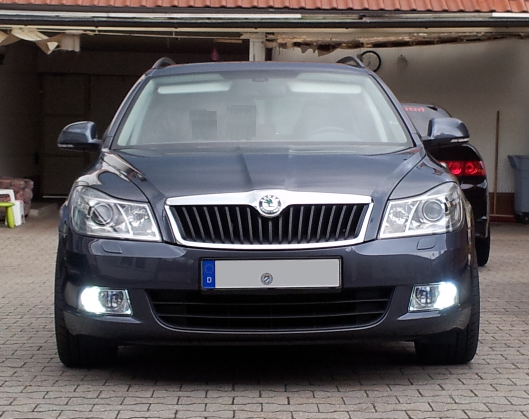

Für diejenigen die eine andere Farbe in den Tagfahrleuchten haben wollen.
Habe die LEDs von benzinfabrik.de. Sind inkl. Widerstände. Sind auf der
Homepage für den Scirocco. Passen super, und keine Fehlermeldung.
Übrigens, im Handbuch ist ein Fehler. Die Birnen sind nicht die PY21W
sondern die P21W. Das Y steht für "orange" und sind für die Blinker.
(Nur nochmal zur Erinnerung, war
schon mal im Forum erwähnt worden)

Ja sieht gut aus. Die Variante hatte ich schon beim letzten O2. Beim Superb habe ich die Spotvariante der LED drinnen, hat auch was.
Aber ich wollte beim nächsten Oct mal ganz was anderes was sich auch harmonisch einfügt.
Ich hoffe meine Vorstellung geht auf, alle anderen bisher gesehenen Varianten haben mich nicht überzeugt da das Ganze nicht stimmig zur Fahrzeugfront wirkt.

nach fast 2 Jahren Betrieb hier mal eine Rückmeldung von mir zu den verbauten LED TFLs von NoldenCar & Concepts:
gekauft habe ich sie mir damals hier: http://www.anhaenger-beleuchtung.de/ind ... oduct=P282
Etwas teuer, passen aber in den FronSpoiler wie eine 1...
Leider sind nach 1 3/4 Jahren die Steuerteile kaputt gegangen.
Da die original Kabel nur ca. 45cm Abstand zwischen TFL und Steuerteil hergeben, mussten die Steuerteile hinter die NSWs gebaut werden.
Scheinbar können die Stgs jedoch nicht all zu viel feuchtigkeit ab, obwohl diese abgedichtet sind. Fakt ist, das die TFLs nun anfingen zu flackern.
Also neue Steuerteile auf Garantie. Diese funktionieren. Da man(n) ja aus seinen Fehlern lernt, habe ich mir noch 2x diese Stecker besorgt:
http://www.auto-plus.de/Ersatzteile/Ele ... 20998.html
Hella-Nr.: 8KW 744 806-801
Damit habe ich mir dann 2 Verlängerungskabel gebaut welche zwischen TFL und Stg gesteckt wurden.
Nun sind die STGs im Innenraum verbaut, links neben der lenksäule unten im Fußraum.
Vielleicht hilft diese Info ja jemandem weiter.
Falls Bilder gebraucht werden, wie sich die TFLs in die Front einfügen, dann einfach noch mal Bescheid geben.

Nix für ungut deine TFl passen bei dir zwar in den Frontspolier wie ne 1 aber harmonieren überhaupt nicht mit der ganzen Front, sauber verarbeitet aber nicht stimmig. Achtung ist nur meine bescheidene Meinug.
