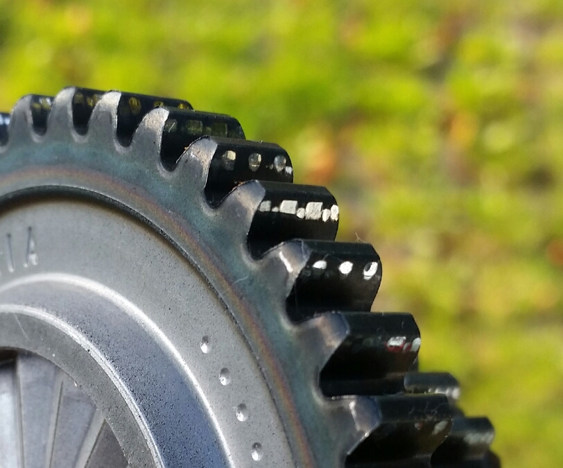

Ich hab noch mal ein Bild vom Kurbelwellenrad gemacht. Hier sieht man deutlich wo die Kette greift. Warum der Konzern sich für diese Art von "Kettentrieb / Zahnräder" entschieden hat, ist mir schleierhaft.
Andere Hersteller setzen hier auf bekannte und standhafte Technik. Da gleichen die Zahnräder einem Zahnrad ähnlich eines Kettentriebes von einem Fahrrad.

Weil es vielleicht billiger ist ?Master-D hat geschrieben:... Warum der Konzern sich für diese Art von "Kettentrieb / Zahnräder" entschieden hat, ist mir schleierhaft...

Glaub ich weniger. Besagter anderer Hersteller verbaut, wie gesagt, andere Räder und liegt deutlich unter den Preissegment von VAG.
Selbst die kleinsten Motoren 900ccm bis hin zu 2.5 Liter Diesel, alle das selbe Kette Prinzip und was das betrifft keine Probleme.
Laufruhe könnte ein Argument sein, aber beim Direkteinspritzer auch wieder hinfällig.
