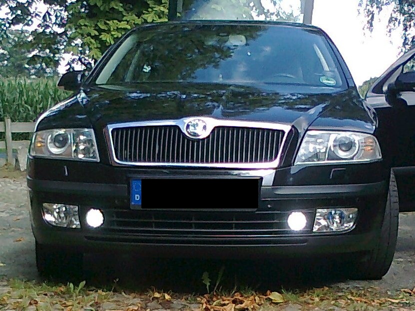

Ich habe mal ein Bild meiner TFL von Dektan angehängt.
2 St arbeit, da die Einbauanleitung erst 3 Tage später nachgesendet wurde. Alles dabei, kein Löten, probieren ect. mit kompletten Kabelsatz Stecker wasserdicht und rausnehmbar wenn die abschleppöse gebraucht weren sollte.
Ich hatte erst andere TFL verbaut, musste diese beim TÜV sofort ausbauen, da diese das Maß von 600mm Abstand nicht eigehalten haben.
- foto0109a.jpg (211.76 KiB) 3476 mal betrachtet
mfG. otter

Re: LED TFL Einbau
Welche TFL sind das genau?
Wie hell sind sie Tageslicht/Sonnenschein?
Auf dem Bild sehen sie ja schön hell aus.

Hallo Nidom
Das sind die Modulit Tagfarlichter MODSK 02 bei Dectan bestellt.
Die Helligkeit ist vollkommen ausreichend, ist bei Sonnenschein fotografiert die nächste Stufe sind dann "Suchscheinwerfer".
es gibt noch welche die sind nicht Rund, passen aber dann genauso, waren aber auf lange sicht nicht lieferbar.

Moin
Sind die Runden von Dectane passgenauer ? ich hatte mir anfang des Jahres auch wechle gekauft (damals gab es die nicht mit einer Runden leuchte sonder mit einen Länglichen im Oberen Schlichtz), aber bei den dinger waren die Gitter gut 5mm kürzer als die Originalen und weil ich das dann nicht so toll fand (ware ja sau teuer) habe ich mir sowas mit Philipslampe selber gebaut.

Hallo Flo
Für diesen Preis hätte die Passgenauigkeit besser sein konnen, 3mm Luft zwischen TFL und gitter sind es. Doch der Kabelkid ist unschlagbar.

Re: LED TFL Einbau
Hi
ok wenn das Kabelkit plug'n'play ist ok, bei den die ich damals gekauft hatte war nichtmal ein plug'n'play kabelkit dabei und mit war die passgenauigkeit wichtiger als ein olles Kabelkit.

Das sind solche wie es von Dectane auch gibt und genau solche hatte ich wo mir die Passgenauigkeit nicht zugesagt hatte, es fehlte zur mitte desfahrzeugs ca 3-5mm und das sah wenn man dich dran war nicht so schön aus. Ok sieht man vielleicht aus der ferne nicht aber bei dem Preis war das für mich ein nogo.
Mein Eigenbau
Mein Eigenbau
