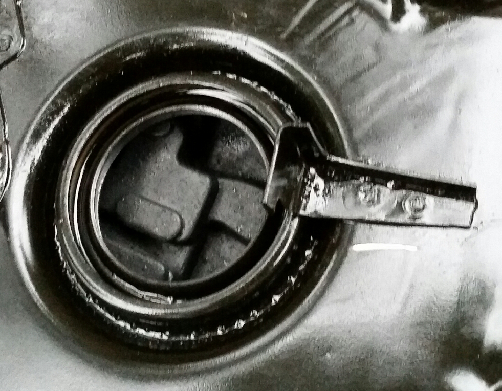

Es ist ein Schutz vorm Überspringen, quasie ein "Engpass " am Kurbelwellenrad.

Re: Motorschaden 1.8 TSI - Kettenantrieb / Kettenspanner defekt
Danke, somit würde sich ein weiterer Schaden mit schleifenden Geräuschen bemerkbar machen.
Das sollte aber dann schon der größte Schaden sein, oder?
Genau. Die Kette sollte nicht mehr überspringen.können.
Beim Eos ist ein Übersprungschutz verbaut (Modelljahr 2012 / 2.0 TSI).
- Steuerdeckel mit Übersprungschutz
- 2014-09-14 04.46.19.jpg (554.34 KiB) 2924 mal betrachtet

- Beiträge: 67
- Registriert: 16. Oktober 2010 15:15
Ist dieser Überspringschutz nachrüstbar?
Ja mit einem neuen Deckel
Wenn ich mir den Übersprungschutz anschaue und dazu die Lage der Kette am Motor vergleiche, habe ich das Gefühl, dass er nur die Kette der Ölpumpe vorm Überspringen schützt. Sieht irgendwie so kurz aus. Vielleicht täuscht das Foto aber auch.
Foto täuscht. Der Überspringschutz deckt Nockenwellensteuerkette und Ölpumpe ab.
Eine Tube Dichtmittel reicht völlig (kommt natürlich auf die Füllmenge der Tube an).
EDIT: an alle die sich Ihren Spanner schon angeschaut haben und einen solchen verbaut haben wie sie hier zu sehen sind. Das sind die anfälligen Spanner. Sozusagen die tickende Zeitbombe.
Die neuen sehen anderst aus.
